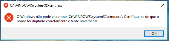

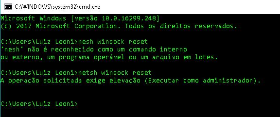

Já pesquisei e testei cada uma das soluções apresentadas no fórum para a remoção desta praga. Para que desenvolver uma **** que me impede de modificar os meus programas? Essa **** de Trusted installer esta acabando com a minha máquina. Se eu for executar um simples comando como resetar a minha rede pelo DOS esta praga não deixa. Vou ilustrar. Abri o prompt de comando, lembrando que antes bastava clicar com o direito do mouse e ele já executava como adm.
Quando tento elevar para adm ocorre o seguinte erro:

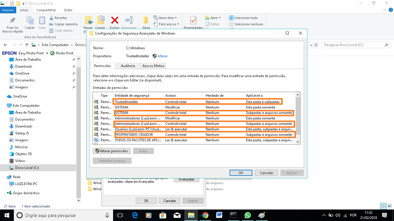

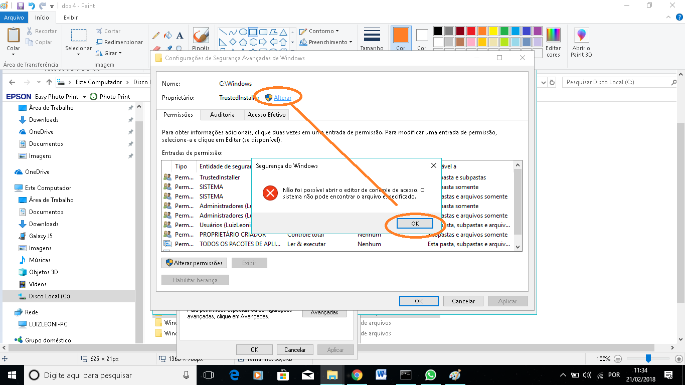

Agora nas configurações de pastas.
Dizem que uma imagem vale mais do que mil palavras. Tem todas as informações aqui. E para piorar a coisa, não consigo usar o unlocker. Aliás nenhum software desde de que essa praga veio nas atualizações. Se eu soubesse que teria este problema ao migrar de SO não teria feito. Estão deixando muito a desejar nas correções de bugs. Sinceramente se o linux não fosse tão complexo eu iria abandonar o windows de vez. É pagar para ter dor de cabeça. Espero que possam mesmo me ajudar. Do contrario vou começar a desmotivar o uso do SO. Isso em todas as redes sociais.

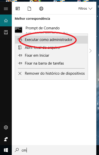

  1. Clique em Iniciar, na barra de pesquisa digite CMD clique com o botão direito do mouse sobre o aplicativo e selecione a opção Executar como administrador;
  2. No Prompt de Comando digite as seguintes linhas:
         Net Stop Trustedinstaller
