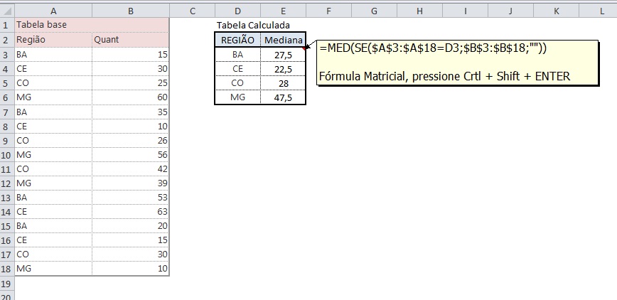

    Meus amigos, eu sugiro que ao invés de utilizarem a tabela dinâmica criem a tabela manualmente e utilizem fórmula matricial. Dá pra fazer fácil e rápido, além de ficar mais flexível para realizar qualquer formatação na tabela.
    Observem o exemplo conforme tabela de regiões exposta neste thread:
    Fórmula do Exemplo: =MED(SE($A$3:$A$18=D3;$B$3:$B$18;""))

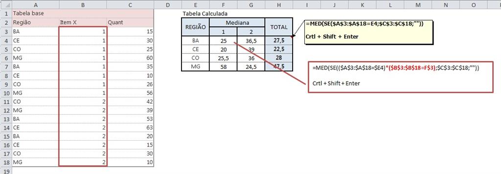

    Mais uma dica, se quiserem aumentar as dimensões de análise na tabela criada adicionando mais itens, basta ajustar a fórmula multiplicando o primeiro argumento da função SE pela nova expressão de comparação do item novo. Observem o exemplo:
    Fórmula usada: =MED(SE(($A$3:$A$18=$E4)*($B$3:$B$18=F$3);$C$3:$C$18;""))
