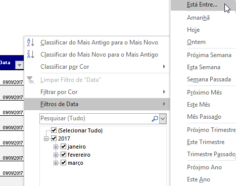

  1. Anônima
    2017-08-09T14:30:38+00:00
    Olá,
    Estou tendo o mesmo problema ultimamente. Em diferentes planilhas, sempre com a coluna de data. O filtro só pega X linhas de cima pra baixo. Eu reordeno a coluna, e o filtro muda, ainda mostrando apenas X linhas de cima.
    Já verifiquei e não há linhas em branco. E já verifiquei em Dados>Avançado, todos os meus dados estão dentro da seleção.
    Se eu entrar em Filtros de Data > Está Entre, e selecionar um período que eu sei que existe (apesar de não mostrar no filtro inicial), os dados são filtrados corretamente.
    Escrevo o mês de Junho. Repare que o filtro inicial não mostrava Junho/2017.
    Mas os dados possuem o mês de Junho/2017, e é filtrado corretamente:
    Repare que mesmo filtrado, o mês de Junho/2017 ainda não aparece no filtro inicial.
    O que pode estar ocasionando este problema? É algum limite do Excel?
    Obrigada.
