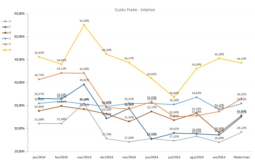

Bom dia!
Tenho um gráfico em linhas no office 2013 que as linhas não estão acompanhando os valores. Alguém sabe porque?
Até alterei a linha para eixo secundário, só que o gráfico fica todo desproporcional... :(
Se pegarem as duas primeiras linhas superiores entre o 8º e o 9º valor, estão valores que na tendencia deveriam subir linha, porém o valor está descendo.
Alguém pode me ajudar?

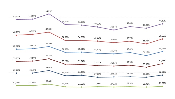

Olá Edvan!
Visualizando o seu arquivo pude conferir o que está errado no seu gráfico.
O problema é que o tipo de gráfico que você escolheu não é o adequado.
Você escolheu do tipo "Linhas Empilhadas com marcadores", quando o ideal seria o de "Linhas com marcadores".
Ao utilizar um gráfico do tipo empilhado, você está acumulando um valor de série sobre outro em cada categoria no gráfico. No seu caso, o valor da última serie de cima para baixo é 44,32%, entretanto colocando o ponto no gráfico empilhado ele vai cair no ponto da somatória de todos os que está abaixo dele (29,22% + 32,61% + 32,86% + 35,43% + 36,52% + 44,32% = 210,96%), por que o seu gráfico está com essa configuração. Exiba o eixo vertical que você conseguirá visualizar bem esta questão.
Ajuste seu gráfico com o tipo "Linhas com marcadores" que ele ficará ajustado certo em relação aos valores do seu eixo:
Agora se a sua intenção é ver individualmente cada linha, construa um gráfico para cada série.
