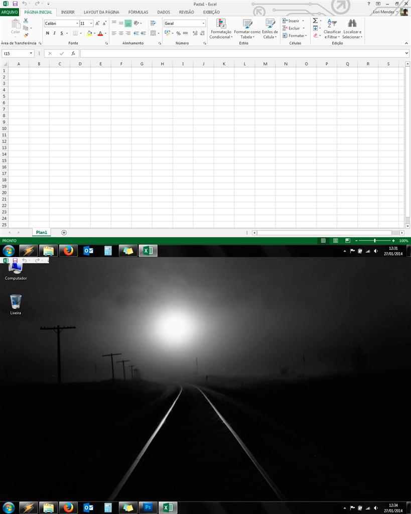

Estou com problemas principalmente no excel, quando eu minimizo qualquer planilha, nova ou que já existia e volto à maximizá-la some quase tudo, o excel fica invisível, aparecem as funções normais do excel, tipo se eu clicar com o botão direito em algum lugar onde era pra ser a planilha aparece o menu e tal, porém invisível, ai eu tenho que clicar no canto e ir em restaurar, e depois maximizo ela novamente para reaparecer, alguém mais já teve esse problema, já atualizei meu windows 7 ultimate x64, pelo windows update e também o offce 2013 x64, estou enviando um print que tirei das telas como aparece.
Este mesmo erro acontece no Power Point mas com muito menos frequencia, muito de vez em quando.

    Abrir o Excel em modo seguro, é para constatar que o Office esta funcionando perfeitamente na sua máquina. Algum software de terceiros esta impedindo o correto funcionamento do aplicativo, para identificar o causador, execute uma inicialização simples e siga as orientações. Para isso o link abaixo vai te ajudar:
    http://support.microsoft.com/kb/929135/pt-br
    Espero ter ajudado, para mais informações poste novamente.

    Boa Tarde Paulo, tentei a reparação do office mas não adiantou, mas abrindo ele em modo de segurança funcionou normalmente. Obrigado.
    Só me restou uma dúvida agora, tem como deixar o excel para abrir sempre em modo de segurança?? tipo pra mim dar clique duplo em um aquivo .xlsx e ele abrir direto no modo seguro?

    Com relação a sua dificuldade em utilizar o Office, execute o Excel em modo seguro e verifique se a mesma persiste. Para isso o procedimento abaixo vai te ajudar:
    1. Clique no menu Iniciar e em Executar digite CMD
    2. Clique com o botão direito do mouse no ícone apresentado (CMD) e selecione Executar como Administrador.
    3. No Prompt de Comando digite excel /safe
    Outra opção, é reparar os aplicativos do Office 2013 individualmente. O link abaixo vai te ajudar nessa questão:
    http://office.microsoft.com/pt-br/excel-help/reparar-programas-do-office-HA010357402.aspx?CTT=1
    Espero ter ajudado, retorne informando o resultado.

    Então, na verdade nunca funcionou direito, eu usava o office 2010 e funcionava normalmente, ficou assim quando mudei para o 2013 que começou este problema, ai tive um problema com meu computador e tive que comprar outro, e como sou técnico, eu mesmo fiz a instalação do S.O. e zerada e mesmo assim o problema continua, estou pensando que seja a versão do office 2013 que estou usando, mesmo fazendo todas as atualizações do Win7 e do Pacote Office.
    Então acho que a restauração não me ajudaria neste caso.
    mesmo assim obrigado pela força.
