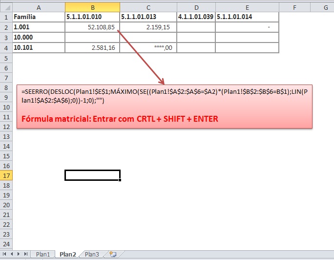

Olá Leonardo!
Não entendi muito bem a descrição do motivo pelo qual você não conseguiu aplicar a fórmula. De qualquer forma, vou resumir como funciona a fórmula:
=SEERRO(...  DESLOC(.... MÁXIMO(... SE(.... LIN(....
Note que há 5 funções, e fica mais fácil entender de dentro para fora. Na função SE, fazemos o teste lógico de forma matricial para testar os seus critérios nas colunas da tabela de origem e utilizei a multiplicação (*) que neste caso assume o papel da função "E". Em cada teste é gerada uma matriz, que no exemplo possui 5 elementos booleanos (VERDADEIRO ou FALSO), pois o intervalo de teste está definido somente entre as linha 2 a 6. Multiplicando essas duas matrizes (que sempre devem ter o mesmo tamanho), no caso em que haja a multiplicação VERDADEIRO*VERDADEIRO, o resultado será 1, nos demais casos sempre será 0. Assim, para os valores 1 a função SE trará através da função LIN, o número da linha, e para valores 0 trará 0.
Assim, teremos uma matriz de cinco elementos dentro da função MÁXIMO, que então se encarregará de trazer somente o valor maior dentro dessa matriz. Esse valor, pela lógica, é a linha que você deseja trazer na sua tabela.
Tendo o número da linha, basta fazer o deslocamento a partir de uma referência, que neste caso, optei por partir da célula Plan1!$E$1que se refere ao título da coluna de fevereiro. Deslocando a linha no valor extraído da função MÁXIMO, menos um, chegamos até o valor desejado.
A função SEERRO é apenas para trazer vazio ("") ao invés de um sinal de erro (Ex: #N/D) caso não ache nenhuma correspondências com os dois critérios.
Complicado?? rs
Tentei ser claro, mas sei que tratando-se de funções matriciais o pensamento é um pouco complexo de entender. Uma dica é utilizar o botão "Avaliar Fórmulas" na guia de fórmulas para poder ver como o excel calcula a formula passo a passo.
Abraços!

Olá Leonardo!
Considerando que sua tabela 1 está na Plan1 a partir da célula A1, observe a imagem abaixo com um modelo de fórmula que atende sua necessidade:
A fórmula usada na imagem é:
=SEERRO(DESLOC(Plan1!$E$1;MÁXIMO(SE((Plan1!$A$2:$A$6=$A2)*(Plan1!$B$2:$B$6=B$1);LIN(Plan1!$A$2:$A$6);0))-1;0);"")
O que você precisará é redefinir os intervalos que vão da linha 2:6 para o limite correto da sua tabela de origem. E caso queira outros meses, deverá alterar a célula de referência da função DESLOC, que no caso de fevereiro é Plan1!$E$1, janeiro é Plan1!$F$1 e assim por diante...
Não esquecer de entrar essa fórmula com CRTL + SHIFT + ENTER para que funcione corretamente.
Tenta ai e qualquer dúvida pode perguntar.

    E ai Rafael, bom dia!
    Muito obrigado pela explicação.
    Refiz a fórmula, e com tuas explicações consegui achar o erro, agora deu certo!
    Sou muito grato!!!
    Valeu mesmo!!!
    Abraços

    Olá Rafael Issamu, boa tarde!
    Primeiramente agradecer o auxílio que está prestando!
    Estou tentando fazer com a fórmula que ensinou, porém não estou conseguindo.
    Só consigo o resultado que preciso quando na fórmula >> SEERRO(DESLOC(Plan1!$E$1;MÁXIMO(SE((Plan1!$A$2:$A$6=$A2)*(Plan1!$B$2:$B$6=B$1);LIN(Plan1!$A$2:$A$6);0))-1;0);"") -- Plan1!$E$1este campo tenho que localizar exatamente onde está a linha na tabela de pesquisa. Onde na realidade, preciso de uma fórmula que me busque este valor automaticamente a partir das minhas duas condições.
    Ou não estou conseguindo aplicar corretamente a fórmula, o que pode ser mais provável!
    Minha duas condições de entrada são a Família e Código, se a Família estiver correta juto ao Código me traga o valor de fevereiro (automaticamente). Existe esta possibilidade?
