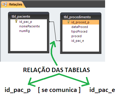

    Eu lhe disponibilizo o projeto que chamei de SisPaciente. Ele já está montado com as tabelas paciente e procedimento e outra para cadastro prévio dos procedimentos. Por mais que ele seja somente um protótipo já pode ser operado em qualquer controle de pacientes e consultas e exames porque montei dois formulários para operar os dados de cadastro, lançamento e observação do histórico.
    Link para download do protótipo (copie e cole no seu navegador):
    http://sdrv.ms/1dGuqdK
    Abaixo na imagem veja a relação de tabela empregada:
    Observe no projeto e verá:
    O campo id_pac_p na tabela paciente é a chave primária e,
    O campo id_pac_e na tabela procedimento é a chave estrangeira.
    A relação entre as tabelas consiste em popular o número contido na chave primária na chave estrangeira, daí temos um chaveamento de registros, pois se numa consulta quisermos saber quantos procedimentos um paciente tem, bastará pesquisar os números de chaves estrangeiras correspondentes às chaves primárias.
