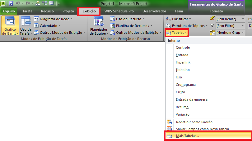

    Não existe uma visão padrão apenas com o gráfico de Gantt, você terá que criar essa visão.
    Se for a versão 2010 acesse a guia Exibição - Tabelas - Mais Tabelas - Nova.

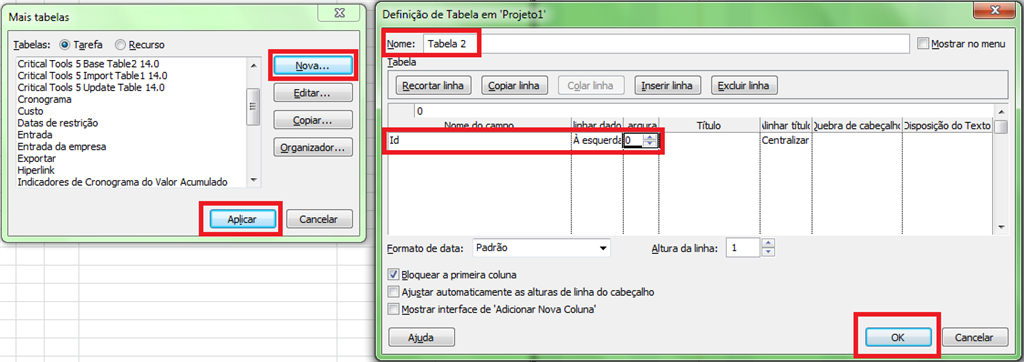

    Defina o nome da tabela como Tabela 2, o nome você pode definir como desejar.
    Em nome do campo informe o campo de nome ID que corresponde ao número de identificação da tarefa.
    Pressione OK e depois aplicar.

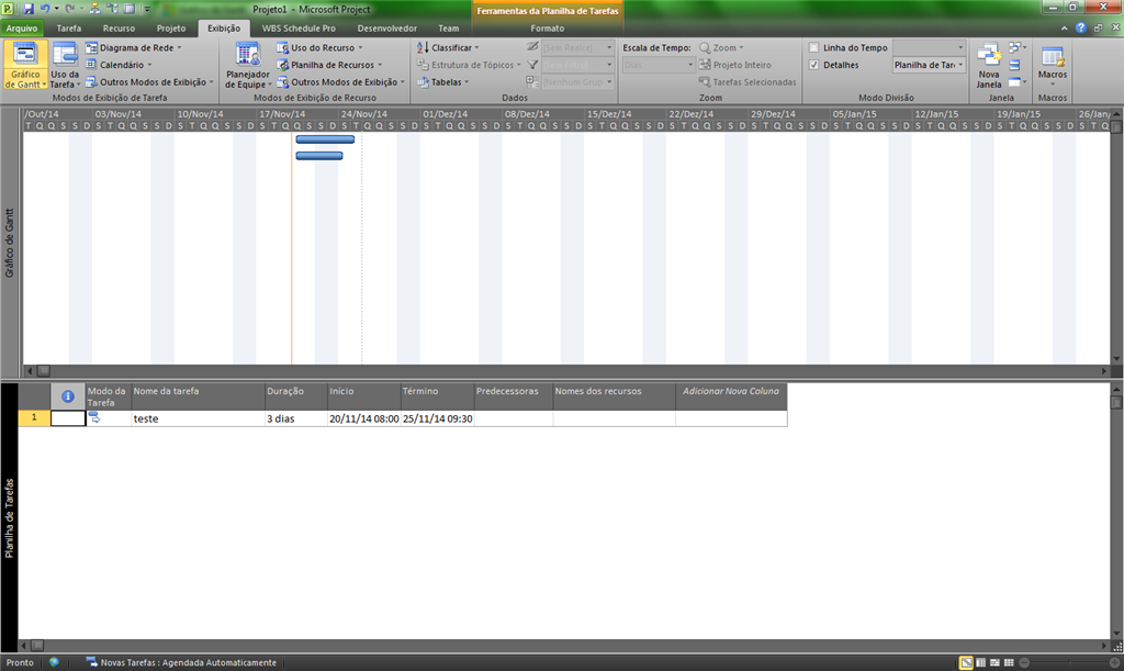

    Observe que você visualizará agora, apenas o gráfico de Gantt.A área da planilha das atividades ficará em branco. Você deve utilizar a barra que divide as duas telas e alinhar ela totalmente a esquerda.

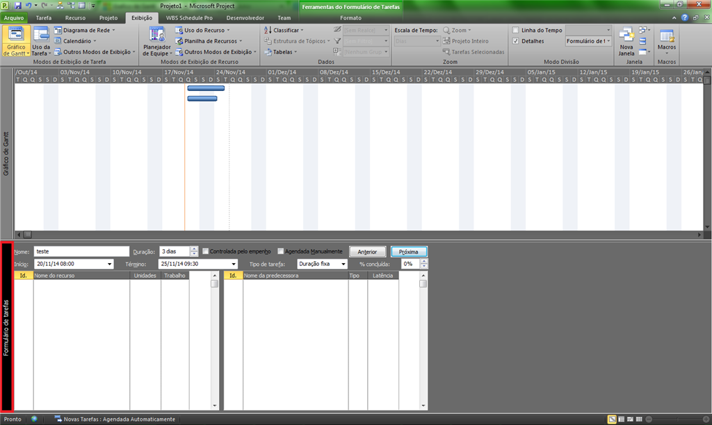

    Agora habilite a opção Detalhes.
    Para dividir a janela atual em duas exibições.

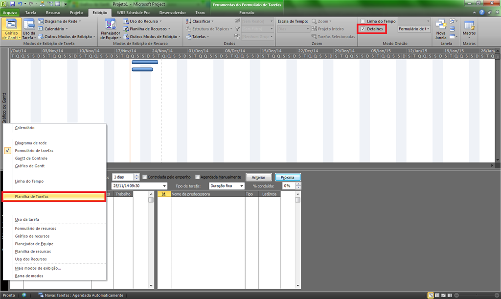

    Depois você deve clicar com o botão direito do mouse sobre na visão Formulário de Tarefas presente na parte inferior.
    E escolher a visão Planilha de Tarefa.
