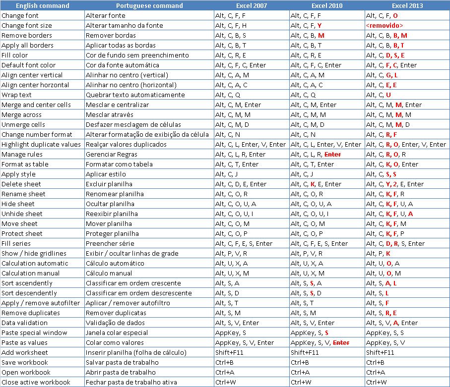

    Há um tempo, fiz um estudo histórico das teclas de acesso do Excel 2007 ao 2013, e constatei que muitas delas foram preservadas do Excel 2007 ao 2010 mas, ao chegar no 2013, muita coisa alterou desnecessariamente. Veja a seguir o estudo:
    Insatisfeito com essa situação, uma vez que isso caracteriza uma das barreiras de migração do usuário do Office para uma versão superior, entrei em contato com o time de produto do Excel e pedi para reavaliarem essas mudanças nas teclas de acesso.
    Fui atendido e eles decidiram alterar as teclas de acesso do Office 2013 para manter a fidedignidade com versões anteriores, e essa alteração iria se refletir na próxima atualização automática do Office 2013 dos usuários pt-BR.
    Estranho o fato de isso ter sido há bastante tempo (meu padrão se sequências foi alterado numa atualização de ~27/04/14).
