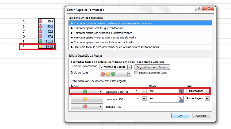

Olá,
Estou com um problema ao aplicar a formatação condicional por conjunto de ícones.
Quando faço a seleção das células, escolho a formatação e edito as regras numéricas atreladas aos círculos verde, amarelo e vermelho, a funcionalidade não é aplicada corretamente.
No exemplo abaixo, a célula de valor 104% deveria estar verde, uma vez que ultrapassa 100% (vide regra parametrizada circulada em vermelho).
Alguém conhece uma solução para esse problema?
Obrigada.

Justamente Benito! Estava escrevendo sobre esta situação, mas você antecipou!
Então Aline, quando se seleciona a opção de percentual, o que ocorre é que o cálculo é feito sobre o intervalo entre o valor mínimo e o máximo da seleção definida para aplicação da formatação. Para entender melhor, utilizando a sua imagem, o menor valor é 55% e o maior é 111%, então a base de cálculo para aplicação da formatação compreenderá este intervalo, sendo o 55% o ponto zero porcento e 111% o cem porcento, portanto por regra de três o 80%  a 100% (Bola amarela) na sua imagem compreenderia os valores de 99,8% a 110,999%, e por isso que o 104% está como bola amarela.
Não sei fui claro. A dica fica para utilizar mesmo na seleção do tipo por NÚMERO. Particularmente, em anos trabalhando com Excel eu nunca fiz algum trabalho que precisei aplicar este conceito do percentual explicado acima, sempre trabalhei como a opção número ou personalizando via fórmula.

    Olá Aline!
    Não estudei a fundo esta situação da porcentagem na formatação condicional para poder afirmar que se trata de um erro do Excel, que acredito ser possível.
    O que posso te sugerir para resolver o seu problema é utilizar a opção da lista "Tipo" como NÚMERO e nos campos de valores preencher o valor inteiro ou decimal correspondente a porcentagem, ou seja, 0,8 para 80% e 1 para 100%. Dessa forma a formatação fica do jeito que você quer.

    Boa tarde Aline,
    A resposta do Rafael está correta, mas bateu na trave...
    A confusão que muitos usuários fazem com relação a aplicacao de Formatação Condicional no Excel é que neste caso, o item Percentual (aplica-se também para o Percentil), indica o percentual de valores da amostra e não os valores aplicados na células, como você esta associando.
    Para que você chegue no resultado correto, deve aplicar os valores como 1 e 0,8 (que é na verdade como o Excel entende os percentuais, o que você vê na célula, 100% ou 80% é somente formatação) e na caixa Tipo indicar Número e não percentual.
    A Ajuda do produto explica isto, mas infelizmente este é Estatistiques (língua falada pelas pessoas que trabalham com Estatística) e não em português.
