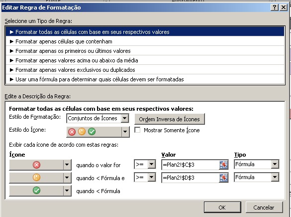

A minha formatação condicional compara o resultado da coluna "D" com os valores da coluna "B" e "C" para exibir um farol verde, amarelo ou vermelho.
Tive que aplicar esta formatação condicional na tabela dinâmica linha por linha, porque o excel acrescentou o "$" em cada regra criada.

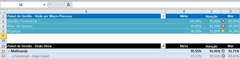

Segue exmplo abaixo:

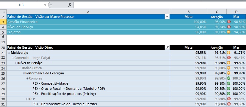

A imagem 1 mostra o farol correto para todos os campos.
Ao recolher o campo "Comercial - Jorge Faiçal" o farol da linha 21 deveria ter permanecido para amarelo, porém ele altera para verde, e assim sucessivamente com todos os outros campos que estão agupados.

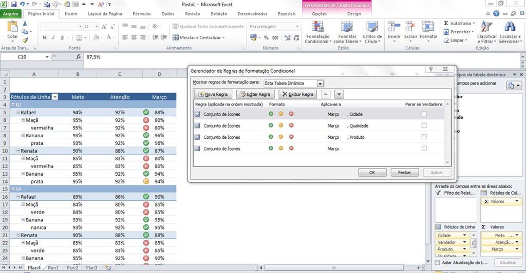

  • Não é possível de fato criar uma regra com referência relativa para formatação condicional de conjunto de icones. Entretanto, trabalhando na tabela dinâmica você pode definir os grupo no qual se aplicará toda a regra. Fiz um modelo de tabela simples com os níveis CIDADE, VENDEDOR, PRODUTO e QUALIDADE, só para poder simular uma situação próxima a tua. Observe como tem que ficar configurado o seu painel de formatação condicional:

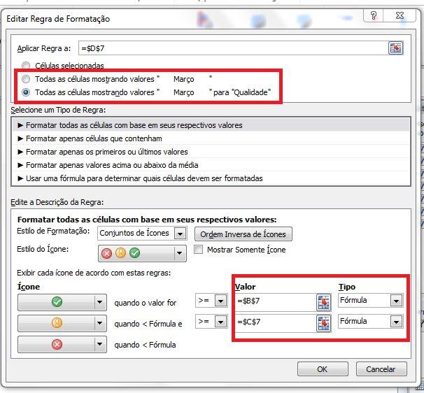

Observe que na coluna "aplica-se" criei uma regra para cada nível. Para fazer isso, na tela de edição de regra, você deve selecionar a opção como na imagem abaixo e definir as células da tabela para seu intervalo dos farois, deixando a lista tipo como "Fórmula".
Eu creio que na sua tabela, as regras estão definidas com a opção "Aplicar a Células selecionadas", por isso que perde toda a referência ao fechar ou abrir os níveis.
Verifique ai, na minha simulação funcionou perfeitamente.

    Funcionou mudando o tipo da Formatação condicional para "Fórmula", porém a necessidade de refazer a regra célula por célula continuou existindo.
    O Importante é que funcionou!
    Ao recolher ou expandir os campos , a formatação condicional da célula não se perdeu, isso que importa, rs
