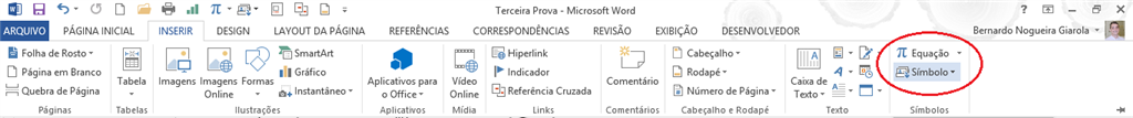

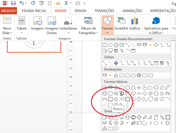

Olá!
Recentemente, não sei porquê, alguns símbolos das barras de ferramentas do Office (Word, Excel e Power Point) ficaram trocados, como pode ser visto nas figuras anexas. Isso tem dificultado meu trabalho. No Power Point, por exemplo, onde era pra ser o objeto Rosca está outro objeto. Até o símbolo que representa o ícone de Símbolos está trocado, deveria ser a letra ômega maiúscula (Ω).
O que pode ser isto e como faço para resolver este problema?

Olá, Estifen Raukin!
Funcionou! Reparei o Office e tudo voltou ao normal. Obrigado!
Abraços!

    Tive o mesmo problema e apenas reparar o MS Office não resolveu.
    No meu caso, constatei que o problema dos ícones ocorreu devido a uma das atualizações do Microsoft Update para o pacote Office.
    Tentei desinstalar as atualizações uma a uma, mas ao reiniciar o computador elas voltavam a aparecer instaladas automaticamente e os ícones das barras de ferramentas ainda permaneciam trocados, então não pude verificar ao certo qual foi a atualização que gerou o problema.
    Fiz a remoção completa do Office e de suas atualizações utilizando a ferramenta de remoção do Office do link:
    http://office.microsoft.com/pt-br/support/reparar-programas-do-office-HA010357402.aspx
    e reinstalei o programa, bloqueando as atualizações. Depois disso, os ícones voltaram ao normal.
    Espero que isso possa ajudar a outros usuários como eu que passaram por esse problema!
