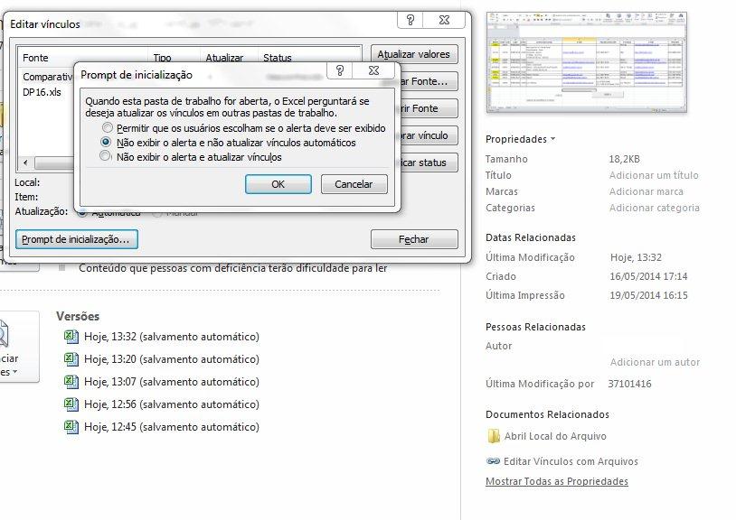

Na janela de "Edição de vinculos do seu arquivo, você pode clicar em "Prompt de inicialização" e selecionar "Não exibir o alerta e não atualizar vinculos automáticos", pois assim o arquivo vai abrir rápido e a atualização dependerá de você apertar o botão com a macro acima atribuída.
