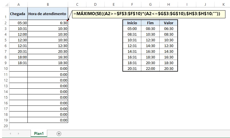

Vou te passar uma solução, que apesar de utilizar fórmula matricial, creio ser a mais simples, pois a fórmula não fica tão longa como ficaria se fossemos utilizar fórmula normal.
Primeiramente, o que você precisa fazer é transformar essa série de informações de horários que você passou em uma tabela para servir de referencia para nossa fórmula matricial. Depois de ter a tabela, vamos fazer um cálculo matricial multiplicando as condições de maior ou igual o horário inicial pela condição menor ou igual ao horário final, que nos gerará uma matriz com VERDADEIRO ou FALSO, e caso verdadeiro trará o horário desejado. Como os intervalos de horários são contínuos e não tem horários sobrescritos, nossa matriz só terá um valor VERDADEIRO, ou somente valores falsos se o horário procurado estiver fora do que foi descrito na tabela. Com a matriz gerada, basta utilizar a função MÍNIMO ou MÁXIMO para trazer o único valor disponível na matriz, que corresponde ao horário desejado.
Um pouco confuso, né? Para entender, observe a imagem e baixe o arquivo de modelo.
Obs: COMO A FÓRMULA É MATRICIAL, ELA DEVE SER INSERIDA COM CRTL + SHIFT + ENTER.
https://dl.dropboxusercontent.com/u/80811028/Modelo%20-%20Tabela%20de%20Hor%C3%A1rios%20de%20atendimento.xlsx
Há outras formas de fazer, incluse sem o uso da tabela, colocando condições SE dentro de SE, mas sua fórmula vai ficar enorme.

    Utilizando a tabela montada pelo Rafael na mensagem acima, é possível utilizar uma fórmula regular. Não há necessidade de uma fórmula matricial - aquelas que requerem Ctrl+Shift+Enter
    Algo assim
    Fórmula em B2 copiada para baixo
    =SE(OU(A2<5/24;A2>22/24);"Fora do horário de atendimento";PROCV(A2;$F$3:$H$10;3))
    confirmada apenas com Enter
    Espero que ajude
