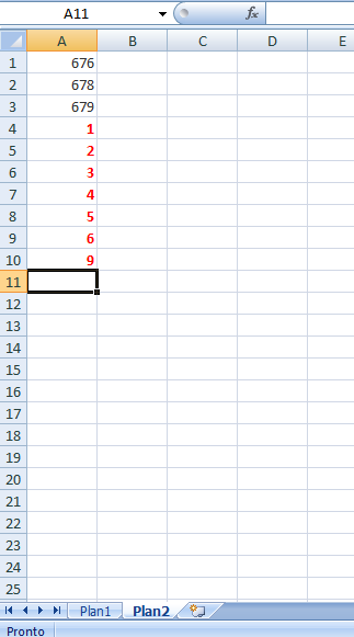

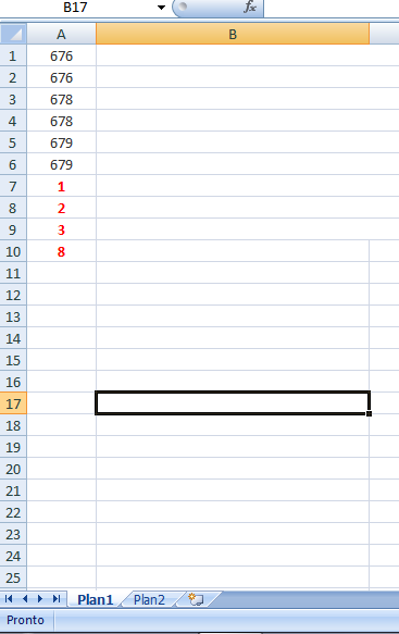

Para o exemplo em questão, tomei a liberdade de usar os valores que você citou no seu exemplo, todavia para facilitar o entendimento (ja que estamos lidando com fórmulas) preenchi os valores das colunas iniciais das planilhas com outros algarismos, sendo assim, teremos 9 algarismos por coluna:
Vamos inserir as fórmulas na Plan 1.
Desejamos saber quais valores das linhas 1 a 10 estão duplicados nas duas planilhas.

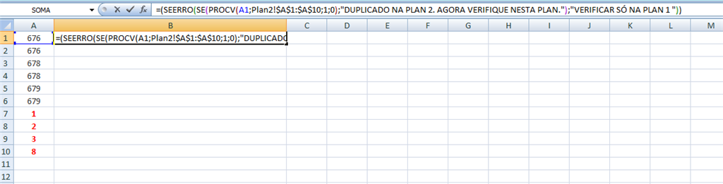

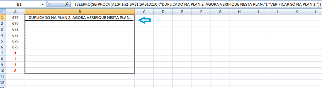

Nesse caso, na célula B1 da planilha 1 vamos inserir a seguinte função:
=(SEERRO(SE(PROCV(A1;Plan2!$A$1:$A$10;1;0);"DUPLICADO NA PLAN 2. AGORA VERIFIQUE NESTA PLAN.");"VERIFICAR SÓ NA PLAN 1 "))
ou seja, a função SEERRO determinará que a mensagem " VERIFIQUE SÓ ESTA PLAN" seja exibida caso o resultado da função PROCV não encontre o item da Plan 1 na Plan 2. A função SE apenas exibirá a mensagem
"DUPLICADO NA PLAN 2. AGORA VERIFIQUE NESTA PLAN" caso o resultado da pesquisa da função PROCV seja exato, ou existente.
Depois que você inserir a função na primeira linha, recomendo proteger o intervalo de células da função PROCV da matriz tabela, as quais correspondem à base de pesquisa que a função vai buscar os dados da Plan 2 que estão ao mesmo tempo na Plan 1. Para isso basta inserir o cifrão antes da letra da coluna e da linha iniciais da sua matriz tabela:
=(SEERRO(SE(PROCV(A1;Plan2!**$A$1:$A$**10;1;0);"DUPLICADO NA PLAN 2. AGORA VERIFIQUE NESTA PLAN.");"VERIFICAR SÓ NA PLAN 1 "))

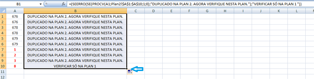

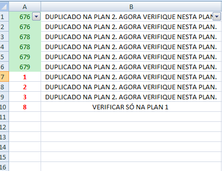

Inserida a função, basta arrastar a célula pelo sinal de + que aparece na parte inferior direira da célula onde a fórmula foi escrita:

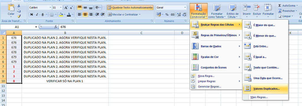

Para verificar os valores duplicados na Plan 1, basta usar os recurso de Formatação condicional e filtrar as linhas onde houverem dados duplicados por cor.
Para isso, selecione o intervalo onde você fará a verificação. Depois em Formatação condicional>Realçar regras das células>Valores duplicados:

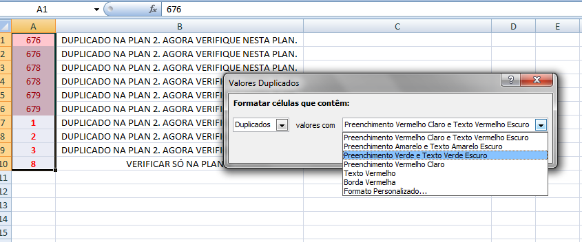

Você pode escolher uma das opções de formatação existentes ou criar uma nova em Formato personalizado:
Por fim, teremos com cores diferentes só os valores duplicados nos dados da Plan 1 que se repetem na Plan 1 independente deles também se repetirem na Plan 2, ou seja, basta observar na coluna B para saber se eles se repetem ao mesmo tempo na duas planilhas, ou só em uma delas, pois a função é montada apenas para verificar quais dados da Plan 1 se repetem na Plan 2.
A Formatação Condicionalservirá para verificar quais dados da Plan 1 se repetem na própria planilha onde a função foi montada.
Se algum valor não se repetir em ambas as planilhas, a função retornará a mensagem "Verificar apenas nesta Plan", uma vez que primeiramente inserimos a Função de comparação entre planilhas e aFormatação condicional serviu para verificar quais dados se repetem na própria planilha.
Se esse ou aquele valor não se repetir em nenhuma das planilhas, não exibirá a mensagem nº 2 da função, e nem ficará colorida:
