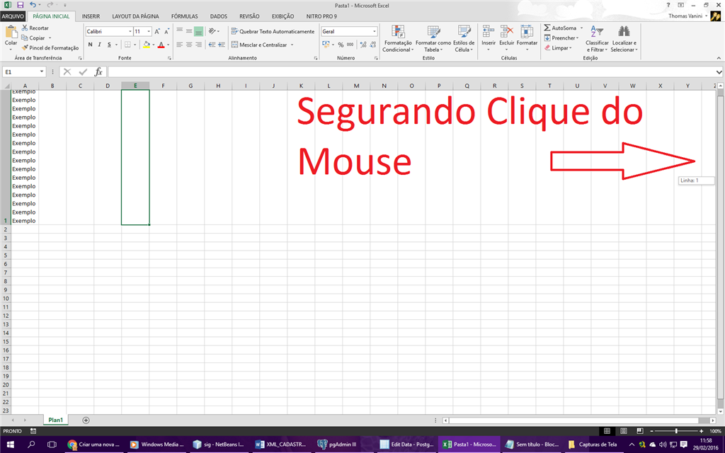

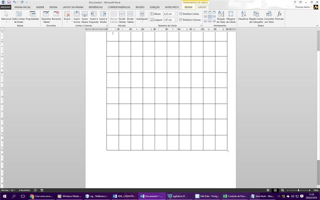

Percebam que nessa foto eu consegui parar a rolagem vertical no meio da célula.
Porém com o Excel, não consigo fazer isso. Olhem:
Enquanto eu seguro o clique do mouse, eu consigo dividir a exibição da célula. Porém:
Quando eu solto o clique do mouse, o auto ajuste volta a célula e alinha o topo dela com o topo da tela de exibição. Eu não quero que isso aconteça.
O que eu quero, é que quando eu soltar o clique do mouse, a barra de rolagem fique onde eu deixei ela, e não se mova, com "vontade própria".

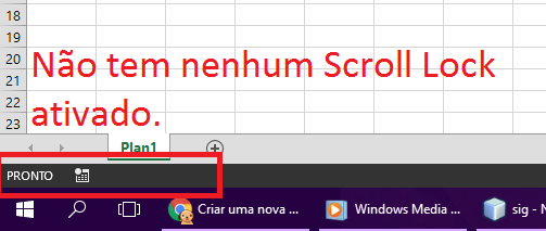

    Sem querer ofender. Mas a sua resposta não tem nada a ver com a minha pergunta.

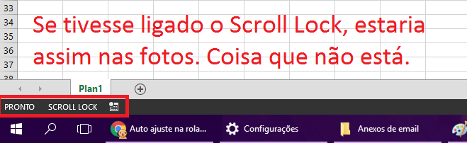

    Dá de ver claramente nas minhas fotos que o Scroll Lock não está ativado
    Se tivesse ligado, nas fotos estaria assim:

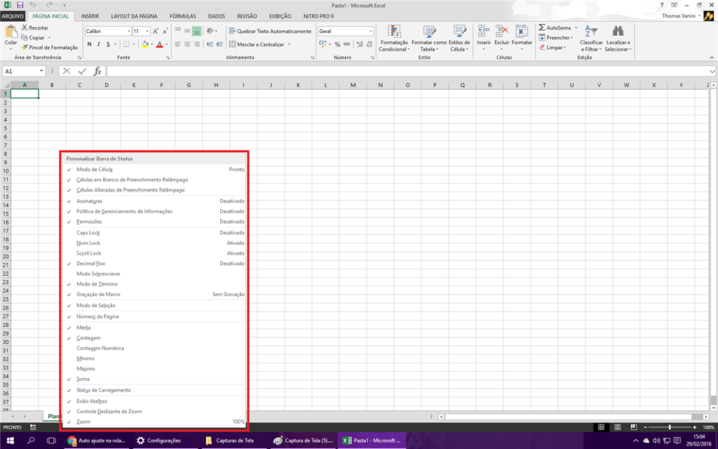

    E só para nível de conhecimento, as minhas opções estão assim:
    Eu tentei desativar e ativar todas. Uma por uma. Nenhuma resolveu meu problema.
