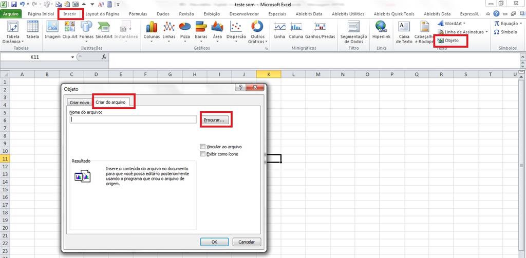

    Testei a inserção de arquivo de som via objetos e creio que satisfará a sua necessidade, pois o arquivo de som fica atrelado ao arquivo e não como link, porém ao executar o arquivo, ele será aberto via player padrão do Windosws. Veja na imagem onde inserir o arquivo:

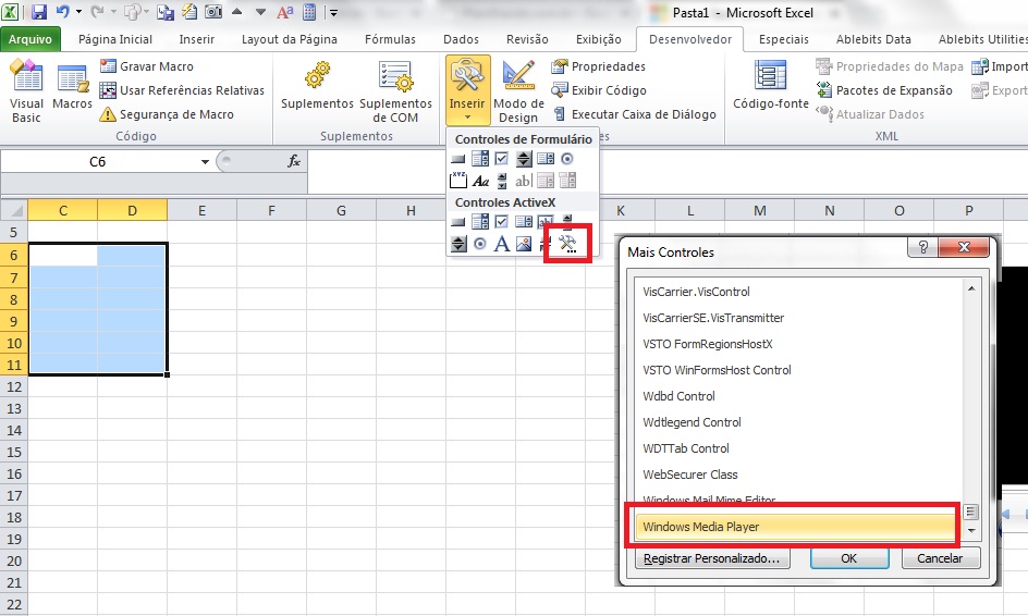

    Outra maneira seria inserir um controle Activex do Windows Media Player e rodar o audio por ele. Veja como inserir:
    Se não tiver a aba desenvolvedor ativa, é necessário habilitá-la nas opções do Excel.

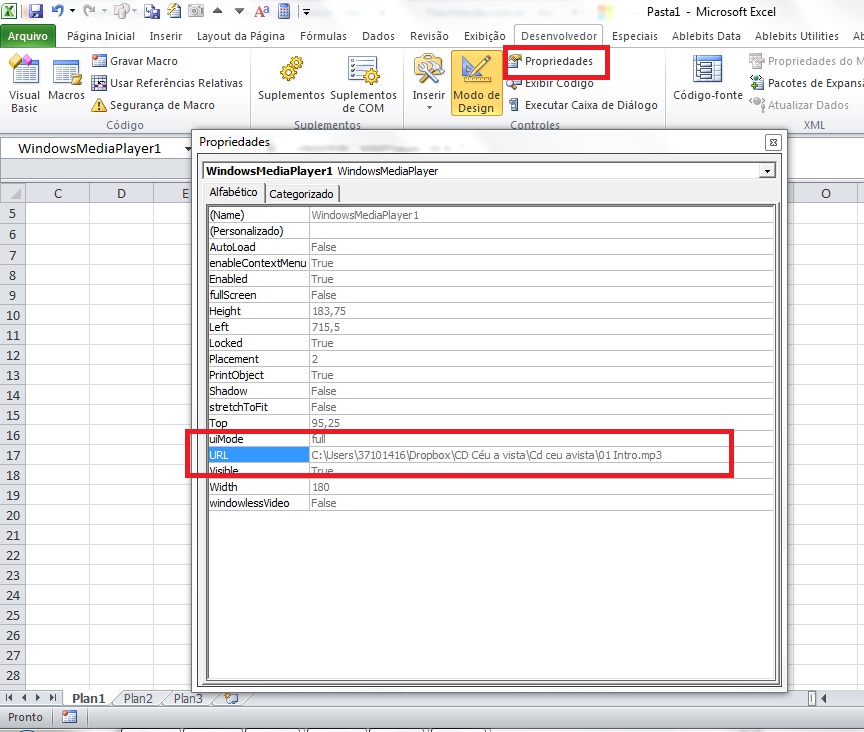

    Depois de inserido o controle, deve-se entrar nas propriedades do controle e colocar o URL do arquivo de audio:
