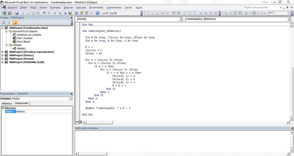

4º) copie e cole o código abaixo na janela de código:
Sub combinações_3Números()
Dim K As Long, lInicio As Long, lFinal As Long
Dim a As Long, b As Long, c As Long
K = 1
lInicio = 0
lFinal = 99
Sheets.Add After:=Sheets(Sheets.Count)  For a = lInicio To lFinal
For b = lInicio To lFinal
If b > a Then
For c = lInicio To lFinal
If c > b And c > a Then
Cells(K, 1) = a
Cells(K, 2) = b
Cells(K, 3) = c
K = K + 1
End If
Next c
End If
Next b
Next a
MsgBox "combinações: " & K - 1
End Sub
5º) Com o cursor de edição selecionada em qualquer lugar dentro do código, pressione o ícone de "Play" na faixa de opções
6º) Após alguns segundos (talvez minutos) será gerada uma lista numa nova planilha com todas as combinações de 3 digitos possíveis com números de 0 a 99 (serão 161.700 combinações no total)
