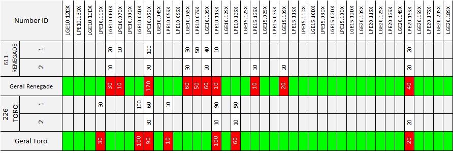

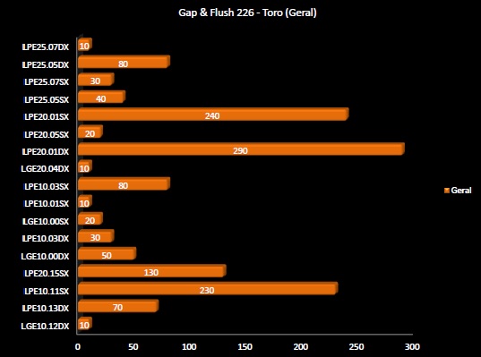

Tenho uma planilha com 137 pontos que precisam ser controlados. Estes 137 pontos se repetem em 4 processos A, B, C e D. Tenho um gráfico vertical para cada processo. O único problema é que, todos os zeros que estão entre os 137 pontos aparecem no gráfico, quando na verdade eu só preciso que o gráfico me mostre os números gerados como o gráfico abaixo por exemplo. Ou seja, quero selecionar os 137 pontos e todos os valores incluindo os zeros, mas que o gráfico desconsidere todos os dados que contenham zero, semelhante ao gráfico abaixo. Que por sinal só esta desta forma, porque selecionei os dados sem os zeros.
Resumindo... Toda vez terei que selecionar dados e modificar a planilha manualmente. O que não seria viável, pois outras pessoas não sabem como alterar os dados. Gostaria que o gráfico funcionasse de forma automática.

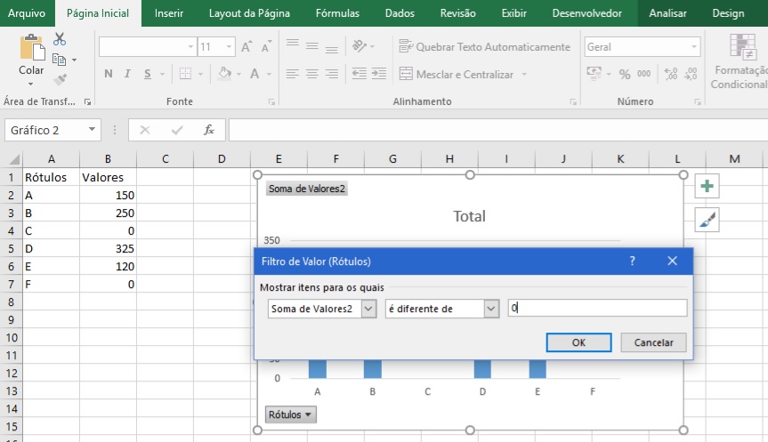

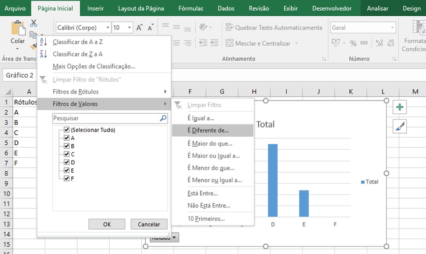

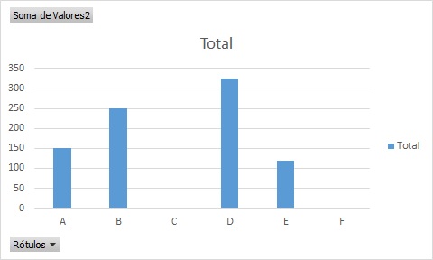

Criei um gráfico dinâmico
Em seguida apliquei um filtro aos valores
Selecionando os valores diferentes de zero:

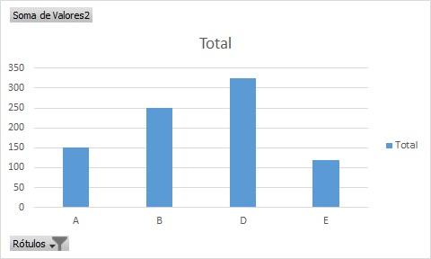

Obtendo o efeito que você deseja
Espero que seja aplicável ao seu problema.

    Pronto, esta é a minha planilha. A questão é, não sei bem aplicar na prática as dicas que você me deu. Estou tentando criar um gráfico dinâmico, mas não sei se é da mesma forma que você criou. Tenho dúvidas quanto a forma de filtrar valores pois os dados ficam muito confusos no gráfico. Por exemplo;
    Como são 137 pontos "Number ID" especificado na planilha, o gráfico vertical fica todo embaralhado. Pra ser sincero nunca me aprofundei em gráfico ou tabela dinâmica. Poderia me ajudar nesta situação?
    Gostaria de fazer da seguinte forma... Colocar os dados de "Number ID" e definir no gráfico 611 - RENEGADE 1. E daí por diante. Onde no final só permaneçam os ponto com problemas. conforme gráfico abaixo.
    Agradeceria muito a sua ajuda Adilson. Também queria saber se ao conseguir esta façanha o gráfico ficará automatizado? Tipo... Quando um dado novo for inserido automaticamente entre no gráfico. Seria de grande utilidade.
