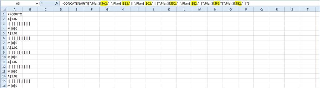

Bom dia,
quero copiar a formula que está na célula A3 para as outras células abaixo, pulando duas linhas como na imagem, porém, quando copio a formula não segue a sequencia, por exemplo:
Quando copio essa formula para as outras células:
=CONCATENAR("I|";Plan3!$A2;"|";Plan3!$B2;"||";Plan3!$C2;"|||";Plan3!$D2;"|";Plan3!$E2;"||";Plan3!$F2;"|";Plan3!$G2;"||")
=CONCATENAR("I|";Plan3!$A3;"|";Plan3!$B3;"||";Plan3!$C3;"|||";Plan3!$D3;"|";Plan3!$E3;"||";Plan3!$F3;"|";Plan3!$G3;"||")
quero que as próximas sejam:
=CONCATENAR("I|";Plan3!$A4;"|";Plan3!$B4;"||";Plan3!$C4;"|||";Plan3!$D4;"|";Plan3!$E4;"||";Plan3!$F4;"|";Plan3!$G4;"||")
=CONCATENAR("I|";Plan3!$A5;"|";Plan3!$B5;"||";Plan3!$C5;"|||";Plan3!$D5;"|";Plan3!$E5;"||";Plan3!$F5;"|";Plan3!$G5;"||")
porém a formula mostrada é:
=CONCATENAR("I|";Plan3!$A8;"|";Plan3!$B8;"||";Plan3!$C8;"|||";Plan3!$D8;"|";Plan3!$E8;"||";Plan3!$F8;"|";Plan3!$G8;"||")
=CONCATENAR("I|";Plan3!$A9;"|";Plan3!$B9;"||";Plan3!$C9;"|||";Plan3!$D9;"|";Plan3!$E9;"||";Plan3!$F9;"|";Plan3!$G9;"||")
=CONCATENAR("I|";Plan3!$A14;"|";Plan3!$B14;"||";Plan3!$C14;"|||";Plan3!$D14;"|";Plan3!$E14;"||";Plan3!$F14;"|";Plan3!$G14;"||")
=CONCATENAR("I|";Plan3!$A15;"|";Plan3!$B15;"||";Plan3!$C15;"|||";Plan3!$D15;"|";Plan3!$E15;"||";Plan3!$F15;"|";Plan3!$G15;"||")

Anônima
2016-03-23T16:05:35+00:00
É necessário alterar a fórmula para obter esse efeito.
Coloque essa versão aqui em A3:
=CONCATENAR("I|";INDIRETO(ENDEREÇO(LIN()/3+1;1;3;1;"Plan3"));"|";INDIRETO(ENDEREÇO(LIN()/3+1;2;3;1;"Plan3"));"||";INDIRETO(ENDEREÇO(LIN()/3+1;3;3;1;"Plan3"));"|||";INDIRETO(ENDEREÇO(LIN()/3+1;4;3;1;"Plan3"));"|";INDIRETO(ENDEREÇO(LIN()/3+1;5;3;1;"Plan3"));"||";INDIRETO(ENDEREÇO(LIN()/3+1;6;3;1;"Plan3"));"|";INDIRETO(ENDEREÇO(LIN()/3+1;7;3;1;"Plan3"));"||")
Tive que utilizar as funções INDIRETO; ENDEREÇO e LIN para criar o efeito que você deseja.
Peço que teste para ver se esta ok.
[ ]s
