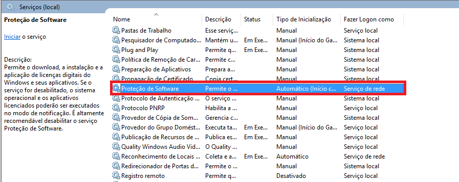

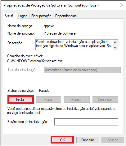

    Iniciando o Serviço de Proteção de Software SPPSVC manualmente.
    Pressione as teclas Windows+R e digite Services.msc e clique em Ok.Após irá abrir a lista de serviços do Window, procure porProteção de Software.
    ![](https://learn-attachment.microsoft.com/api/attachments/f1feb9a3-f7cb-440b-a04a-3e16c7e09ad3?platform=QnA)
    Abra o Serviço e clique em Iniciar e confirme clicando em Ok.
    ![](https://learn-attachment.microsoft.com/api/attachments/12e54579-baa2-4ceb-a672-87fbb8184dc2?platform=QnA)
    Após reinicie o Sistema.
