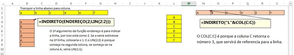

Olá Daniel!
O Ricardo_Di está equivocado mesmo, como ele falou. Não precisa de VBA e o Technet não é um fórum indicado para este tipo de problema.
Uma sugestão é utilizar a função INDIRETO, ENDEREÇO e LIN para traspor uma coluna para linha e a somente a função INDIRETO e COL para transpor uma coluna para uma linha. Exemplo:

    Sensacional! Muito obrigado Rafael!
