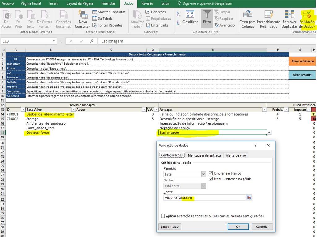

Olá,
Pergunta, fiz uma validação de dados em uma coluna, fiz uma lista suspensa onde dependendo do que eu seleciono na coluna A, aparece informações diferentes na coluna B, por exemplo, se eu seleciono na coluna A carros da marca ford, na coluna B irá aparecer somente os carros de marca ford.
A questão é que tenho que fazer isso para mais de 900 linhas, por isso preciso que ao arrastar para baixo a coluna A e a coluna B, elas automaticamente se atuliazem para pegar os dados da coluna do lado, então na linha 90 por exemplo, eu quero que a coluna B mostre as informações que eu selecionei na linha 90 coluna A.
Alguém sabe como posso arrastar essa células para baixo e automaticamente a linha de consulta altere também?

Agora entendi melhor o seu problema. Minha sugestão de aplicar um objeto tabela não irá resolver sua situação. De qualquer forma, sugiro que trabalhe com tabelas!
Para resolver seu problema:
1 - selecione a célula E14
2 - Ao criar a validação, escreva a fórmula =INDIRETO($B14)
3 - Copie a fórmula para baixo.
Consegue notar a diferença? Agora que 14 está representado em referência relativa, ela irá incrementar dentro das validações pra 15, 16, 17, etc. na medida em que for copiada para baixo.
    Excelente Felipe, muito obrigado! Além de detalhista, és muito didático!

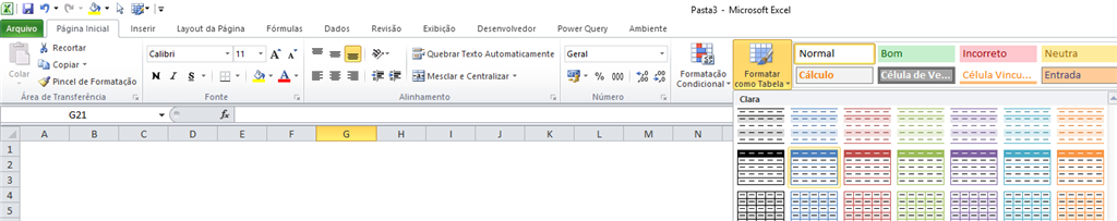

    Paulo, você já usou o objeto tabela? Uma das vantagens de utilizá-la é que a formatação de Lista de Validação expande automaticamente na medida em que a tabela cresce. Selecione sua tabela e aplique a formatação de tabela:
    Felipe Costa Gualberto , obrigado pelo retorno. Fiz o teste que você indicou porém não funcionou. Coloquei uma imagem para ilustrar melhor o meu problema. Usei a função INDIRETO para correlacionar o que está selecionado na coluna B com o que irá aparecer na coluna E. Como você pode ver na imagem, a linha 18 da coluna E está buscando o valor inserido na linha 14 da coluna B, sendo que eu quero que a linha 18 busque as informações que eu colocar na coluna B da linha 18.
    Preciso arrastar essa função por mais umas 400 linhas, então eu pergunto, como faço para conforme eu ir arrastando a formula  que está na linha 14 coluna E para as demais linhas e automaticamente dentro da função INDIRETO ir mudando para buscar na linha correspondente?
