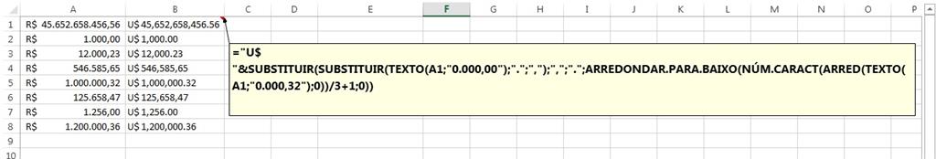

    Entretanto, posso te oferecer uma solução para que a visualização do valor em dolar fique no padrão que você deseja, porém as células com estes valores ficarão como texto e não poderão ser utilizadas em cálculos. Veja na imagem a minha proposta:
    A fórmula da imagem é:
    ="U$ "&SUBSTITUIR(SUBSTITUIR(TEXTO(A1;"0.000,00");".";",");",";".";ARREDONDAR.PARA.BAIXO(NÚM.CARACT(ARRED(TEXTO(A1;"0.000,32");0))/3+1;0))
