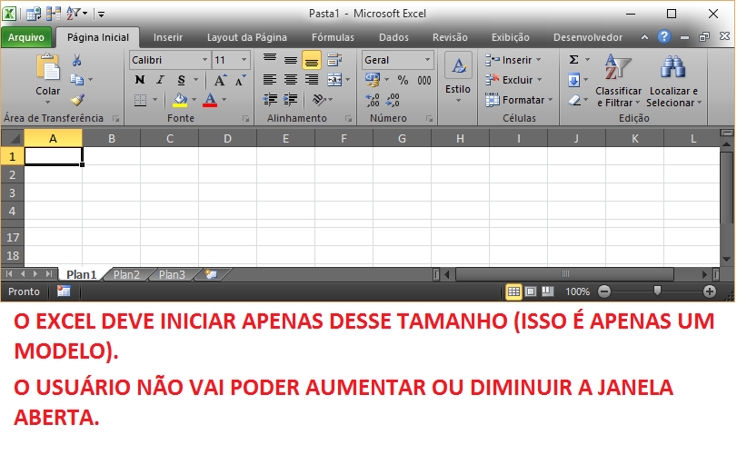

PREZADOS, BOM DIA!
POR FAVOR, ALGUÉM SABE COMO FAÇO PARA DESABILITAR A OPÇÃO “REDIMENSIONAR” NO EXCEL?
EXEMPLO: QUANDO O USUÁRIO ABRIR O EXCEL, O MESMO VAI INICIAR COM UM DETERMINADO TAMANHO (O USUÁRIO NÃO VAI PODER ALTERAR O TAMANHO DA JANELA ), NÃO VAI PODER CLICAR COM O MOUSE E ARRASTAR PARA AUMENTAR OU DIMINUIR A JANELA DO EXCEL.
NA IMAGEM ANEXA TEM MAIS DETALHES.
DESDE JÁ AGRADEÇO A TODOS QUE ESTÃO VISUALIZANDO ESSE TÓPICO.
ATENCIOSAMENTE,
MARCO

    Olá Rafael, tudo bem com você?
    Cara, é quase isso :) (praticamente 99% srsrs). Eu só preciso nessa macro habilitar o botão fechar.
    Essa macro está quase perfeita (99%), só preciso habilitar o botão fechar (só esse botão, apenas esse srsrsr).
    Por favor, você acha que consegue fazer isso?
    Eu só estou perguntando direto para você, pois eu não consigo editar essa macro (é muito para mim :(, eu ainda estou gatinhando no excel srsr).
    Se você conseguir habilitar esse botão fechar, eu já posso clicar em resolvi o meu problema :)
    Desde já agradeço pela sua atenção a minha dúvida.
    Atenciosamente,
    Marco
