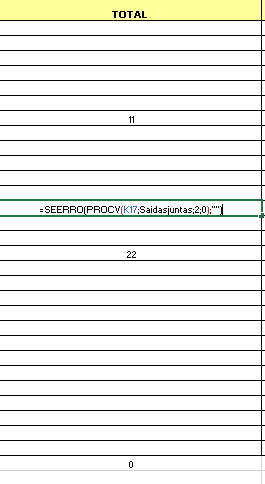

Olá bom dia!
Estou com uma dúvida ao somar alguma células e vim aqui pedir ajuda a vocês ;).
Do total para baixo, todas as linhas tem uma formula conforme é apresentada na imagem e todos os resultados da formula me retornam um valor, conforme o 11 e 22 na imagem. Adicionei a =Soma no fim da coluna e o resultado vem "0", acredito que as formulas estejam atrapalhando o cálculo, existe alguma outra formula que faça essa soma?
Obrigado!

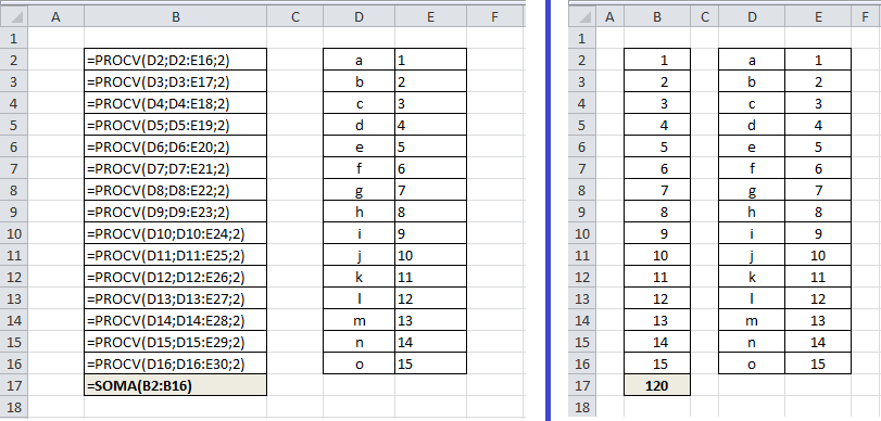

A nova imagem que você enviou mostra uma única célula com um aparente valor de 55 e nada mais. Nenhuma fórmula com PROCV. A fórmula da soma "=SOMA(H5:H33)" deveria retornar 55, pois esse "valor" está contido na célula H5 e, nas outras células, não há nenhum valor.
Fiz, só para exemplificar, uma planilha com três colunas, onde uma delas faz pesquisa com PROCV nas outras duas colunas e, ao final, a SOMA retorna o total da coluna. À esquerda da imagem, a coluna B mostra as fórmulas e, à direita, a coluna B mostra o retorno das pesquisas, com o resultado da SOMA no final (120):
Já que está impedido de enviar a planilha com problema, fica difícil saber o que está ocorrendo com ela. Mas, com certeza, o problema não está no PROCV.

    Rodrigo,
    Pelo descrito, acredito que a base de onde estão vindo os valores trazidos pelo PROCV estejam com o valores lançados como texto.
    Posso sugerir para alterar a fórmula do PROCV para =SEERRO(VALOR(PROCV(K17;Saidasjuntas;2;0));""). Aplique em todas linhas.
    Ou na fórmula de SOMA use:
    =SOMA(SEERRO(VALOR(A1:A30);0))
    Ajuste o intervalo soma para o intervalo da sua planilha e insira a fórmula com CTRL+SHIFT+ENTER.
    Abraços!
    Deu fórmula inconsistente, analisando a formula:
    Acredito que falta fechar a função "Valor"
    =SEERRO(VALOR(PROCV(K17;Saidasjuntas;2;0);"");"")
    Colocando deste jeito qque eu disse diz que eu excedi a quantidade de argumentos....
