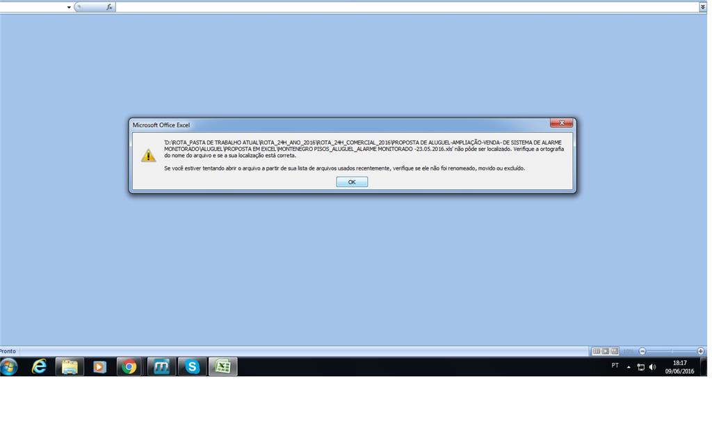

Estou a dias tentando abrir meus arquivos, e todos estão apresentando o seguinte erro, como mostra a imagem abaixo, gostaria de saber o que estaria ocasionando isso, e o que posso fazer para evitar tal erro?
Quem puder me ajudar, ficarei muito grata!

Olá, JoseanaFerreira, tudo bem?
Essa mensagem de erro ocorre quando você salva ou abre um arquivo se o caminho para o arquivo (incluindo o nome do arquivo) exceder 218 caracteres.
Esse comportamento se baseia em um limite de 256 caracteres no Excel para criar links para outro arquivo.
  • Até 31 caracteres de um nome de planilha.
  • Apóstrofos e colchetes usados para indicar o nome da pasta de trabalho.
  • Um ponto de exclamação.
  • Uma referência de célula.
Nesse caso eu sugiro que se certifique de que o caminho para o arquivo contém menos de 219 caracteres.
  • Renomeie o arquivo para que ele tenha um nome mais curto.
  • Renomear uma ou mais pastas que contêm o arquivo para que elas tenham nomes menores.
  • Mova o arquivo para uma pasta com um nome de caminho mais curto.
Se a resposta ajudou de alguma forma, por favor, marque como resposta, caso a sua dúvida não tenha sido solucionada, por favor, poste novamente.
Espero ter ajudado, até mais!

  1. Anônima
    2016-06-10T21:14:03+00:00
    Maicon, para mim poder entender melhor, o que tem que ser feito, ao copiar e colar um arquivo e renomear?
    o que não posso fazer de forma alguma?
    pois o erro ocorre, quando faço uma copia, renomeio e logo em seguida edito o conteúdo interno, apos salvar e fechar, quando vou abri-lo novamente não consigo.

  2. Anônima
    2016-06-10T21:00:41+00:00
    Olá Maicon,
    Bom esses arquivos sempre são tirados uma cópia para criarmos outros arquivos, sendo que, são todos renomeados, de acordo com o nome do cliente digamos assim. A pasta de origem e essa mesma em que todos estão. ainda não consegui compreender.

  3. Anônima
    2016-06-10T12:16:27+00:00
    Olá JoseanaFerreira, Tudo bem?
    Bem-vindo à Comunidade da Microsoft.
    Este erro é apresentado quando você tenta abrir uma planilha pela função "Arquivos usados recentemente" e o local onde estava o arquivo não é encontrado ou o nome do arquivo foi alterado.
    Recomendo que acesse a pasta de origem do arquivo e tente abrir o arquivo do Excel.
