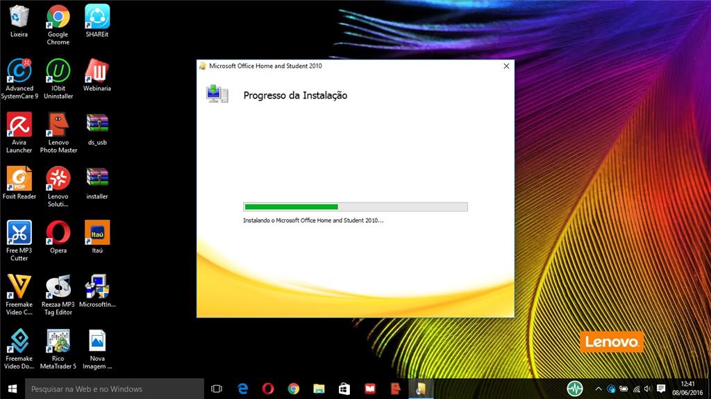

  1. Anônima
    2016-06-08T16:01:56+00:00
    Boa tarde!
    Desculpe pela demora em responder as instruções acima.
    Agi como instruído, fiz o download do software pelo link informado, mas o problema persiste.
    A instalação trava no mesmo ponto.
    Eu poderia fazer mais alguma coisa?
    Tem outras informações que posso dar?
    Após esse erro eu não limpei a instalação, para que, se necessário, possa dar outras informações.
    Obrigado.
    Segue imagem para melhor ilustrar.
