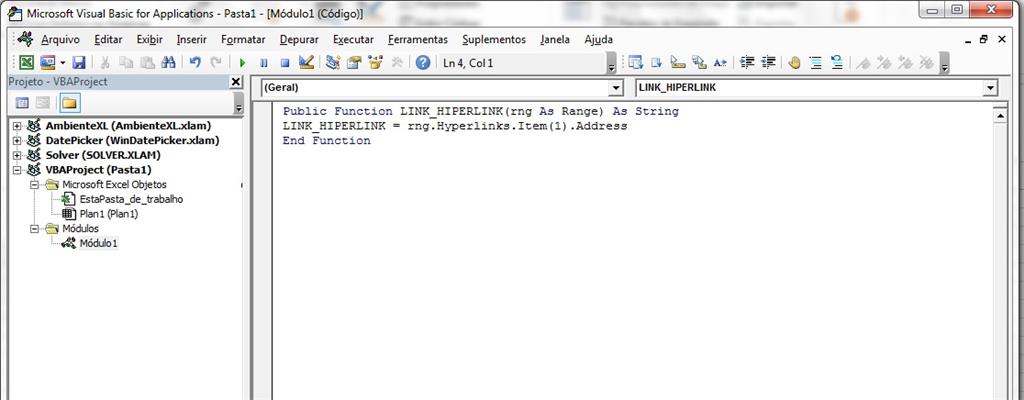

1º) Pressione ALT+F11 para abrir o editor do Visual Basic, e insira um novo módulo no projeto da pasta de trabalho.
2º) No módulo inserido, copie e cole o seguinte código abaixo para construção de uma função definida pelo usuário (UDF) chamada LINK_HIPERLINK, que servirá para conseguirmos extrair o endereço de um hiperlink em uma célula.
Public Function LINK_HIPERLINK(rng As Range) As String
LINK_HIPERLINK = rng.Hyperlinks.Item(1).Address
End Function

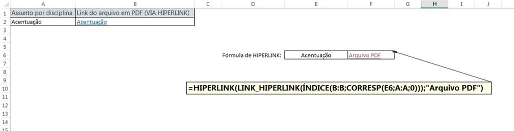

3º) Pode fechar a janela do Visual Basic e então na planilha você desenvolverá a fórmula de busca envolvida com esta UDF LINK_HIPERLINK, porém você não pode utilizar o PROCV, mas deve utilizar o DESLOC+CORRESP ou ÍNDICE+CORRESP. Veja um exemplo na imagem:
Na imagem, tanto o HIPERLINK da célula B2 como o HIPERLINK criado por fórmula na célula F6 abrirão o arquivo pdf referenciado.
    End Function
