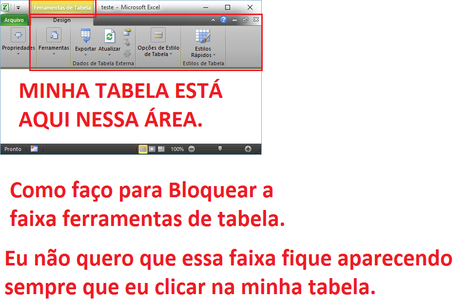

Por favor, alguém poderia me ajudar? Eu preciso saber se é possível bloquear definitivamente a barra de ferramentas tabela.

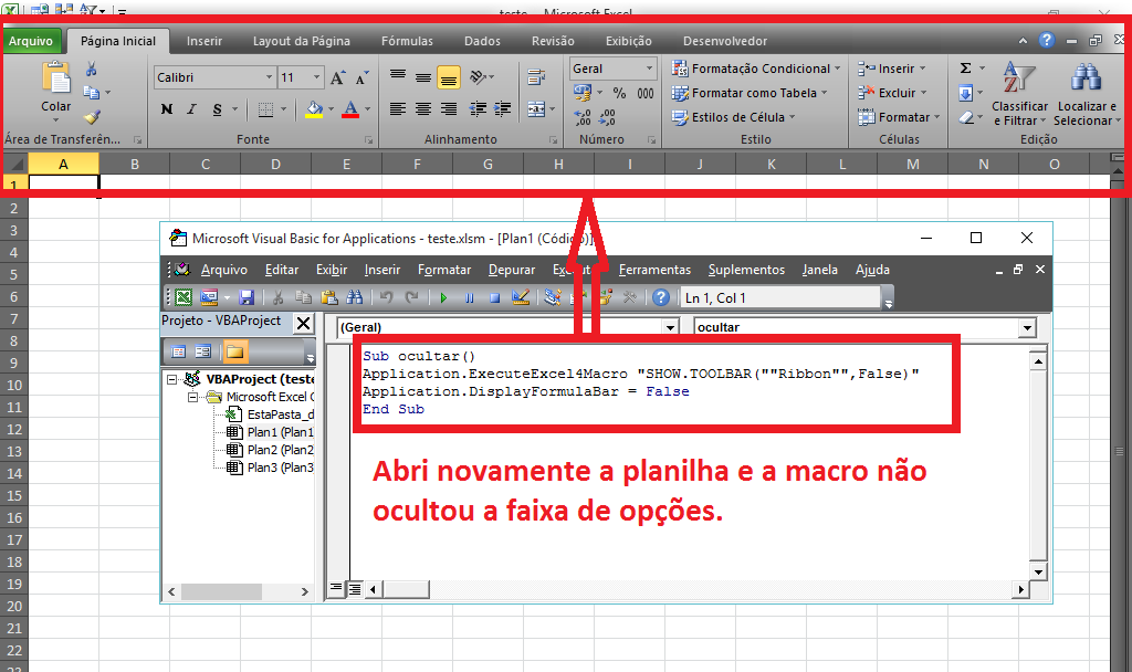

Já tentei ocultar as faixas de opções, porém mesmo assim quando eu clico na tabela, a bendita barra de ferramentas insiste em aparecer. Observem na imagem abaixo.
Existe alguma forma de "barrar" esse aparecimento mesmo clicando na tela que está na minha planilha?

    Essa macro deu certo (ocultou a barra de ferramentas), porém se eu fechar e abrir novamente a planilha a macro não funciona, ela volta a barra de ferramentas.
    Tem como inserir um código para executar essa macro ao abrir a planilha?
    Exemplo: quando o usuário abrir a planilha, a faixa de opções vai estar oculta.
    Desde já agradeço pela sua atenção.
