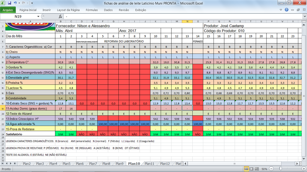

Estou com dificuldades (Excel 2010) para usar função =E para retornar "verdadeiro" somente quando as células de uma mesma linha conterem as letras "RE", "A", "B" ou "O". Gostaria de saber se é possível obter esse resultado com essa fórmula ou com outra? E se possível qual é a sintaxe?

    Boa tarde, a fórmula ficou ótima, porém a C19, que representa o teste de acidez dornic que é uma análise opcional e só é realizada quando o teste do alizarol (C12) é NÃO ESTÁVEL (NE). Então ela precisa retornar "sim" quando a célula conter o símbolo de menos (- ) que significa que a análise não precisou ser realizada, além de ficar entre 14 e 20 quando for realizada.(como já está na fórmula C19>13;C19<21). O que você sugere?

    Estou montando uma planilha para inserir dados de análise diárias de leite. Criei uma fórmula, que está na linha 24 (satisfatório), que me retorna "sim" (verdadeiro) quando os dados inseridos em todas as células da coluna (ex: coluna "B" que no caso representa as análises do dia 1 do mês) estão dentro dos parâmetros exigidos. Mas quando alguma célula da coluna (ex: prova de redutase B23) contém um dado que está fora dos parâmetros (ex: "P" que representa péssimo) a fórmula me retorna "NÃO". Até aí tudo bem. O problema que está acontecendo é justamente nessa célula B23, eu preciso que a fórmula me retorne "SIM" somente quando na célula conter as letra RE ( regular)ou A (aceitável)ou B (bom) ou O (ótimo) ou célula vazia. Do jeito que eu fiz a fórmula, ela me retorna "SIM" quando qualquer letra ou número são inseridos na célula que não seja "P" (péssimo) ou "RU" (ruim), o que pode conduzir a um erro. Vou anexar uma foto da planilha. Usei a função =SE com a função =E veja só a fórmula:  =SE(E(C11>=3;C12>=8,5;C13>=28;C13<=34;C14>=3;C15>=4,3;C16>=0,65;C17>=4;C17<=5,5;C18>=11,5;C19<>13;C19<>12;C19<>11;C19<>10;C19<>9;C19<>8;C19<>7;C19<>6;C19<>5;C19<>4;C19<>3;C19<>2;C19<>1;C19<>0;C19<>21;C19<>22;C19<>23;C19<>24;C19<>25;C19<>26;C19<>27;C19<>28;C19<>29;C19<>30;C19<>31;C19<>32;C19<>33;C19<>34;C19<>35;C19<>36;C19<>37;C19<>38;C19<>39;C19<>40;C21>=530;C21<=550;C22=0;C7="B";C8="N";C9="L";C20="E";C23<>"RU";C23<>"P";C23<>"");"SIM";"NÃO")
