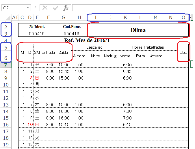

Tenho uma planilha com varias celulas mescladas com dados centralizada e queria desmesclar mas deixando com a mesma aparencia.
As celulas mescladas como C2:F2 ,C3:F3,G2:H2,G3:H3,H5:J5,K5:N5 retirei a mesclagem usando a opcao formatar celulas->alinhamento->horizontal->centralizar selecao e ficou com a mesma aparencia, ou seja centralizada. Mas a celula I2:O3, assim como C5:C6,D5:D6,E5:E6,F5:F6,G5:G6 tem jeito de retirar a mesclagem e centralizar nas celulas mescladas nas celulas horizontais e verticais ao mesmo tempo como mostrado em vermelho? Em azul esta mostrando  as colunas e linhas das celulas que nao consigo centralizar se desmesclar.

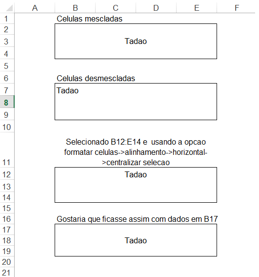

    Por exemplo, se eu tenho uma palavra na celula A1, e quero que ela aparece centralizada entre as celulas A1 e A2 sem mesclar, como devo proceder? Seleciono as celulas A1 e A2 e depois clico em Alinhar no Meio como voce indicou? Aqui nao deu certo.
    Quando tem uma palavra na celula A1 e quer que apareca entre A1 e B1 sem mesclar, voce deixa selecionado as celulas A1:B1 e depois usa a opcao formatar celulas ->alinhamento->horizontal->centralizar selecao, que funciona bem como se estivessem mescladas, mas essa opcao de centralizar selecao so tem na horizontal e nao tem na vertical por isso estou postando se tem alguma forma de contornar o .............talvez seja ,esquecimento da Microsoft.

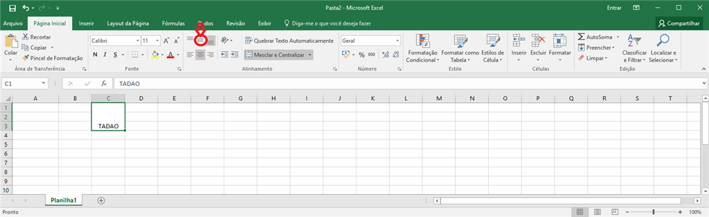

    Para efetuar esta alteração, basta apenas seguir os passos abaixo:
    Após será centralizado ao clicar em Alinhar no Meio.
    Se a resposta ajudou de alguma forma, por favor, marque como resposta, caso a sua dúvida não tenha sido solucionada, por favor, poste novamente.

    Agradeco pelo link que madaste, mas acho que nao fui claro na minha explicacao e tomei a liberdade de Editar o que foi postado para ver se fica mais claro.
    O que desejava e desmesclar celulas na vertical ou vertical x horizontal e centralizar como Fig abaixo.
