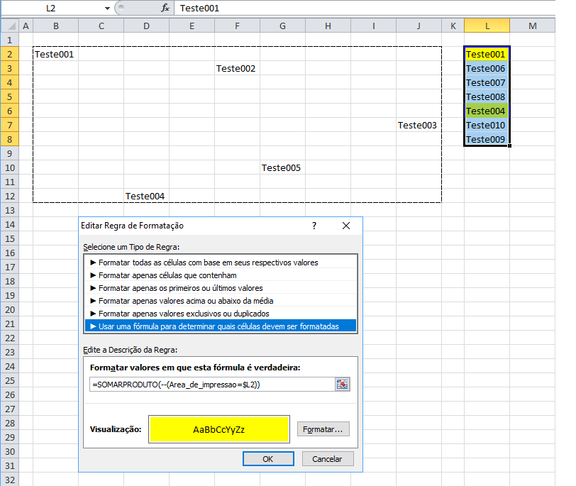

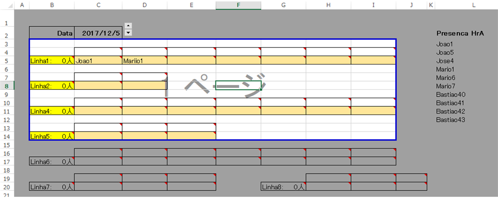

Tenho uma planilha como mostrado na figura abaixo, onde tenho uma area de impressao pre-definida, e na coluna  L uma lista de nomes.
O que e pretendido, e mudar a cor da lista da coluna L, caso esse nome esteja dentro da area de impresso. Na figura, tem os nomes Joao1 e Mario1 dentro da area de impressao, portanto na lista da coluna L, os nomes Joao1 e Mario1  deveria mudar de cor para cinza,por exemplo.
Teria uma formula que retorne True para que possa colocar na formatacao condicional?
Em VBA tem o metodo Find que varre um intervalo, mas nao gostaria de usar funcao para isso. Na formula tem o Match que so procura num intervalo de coluna ou vetor. Para forcar a usar o Match para varias colunas, teria que usar varias fomulas de Iferro junto com Match e fica dificil delimitar pela area de impressao. Nao teria uma formula ou conjunto de formulas que pesquisa um determinado intervalo?

Boa noite,
Tente a formatação condicional abaixo.
Fórmula:
=SOMARPRODUTO(--(Area_de_impressao=$L2))

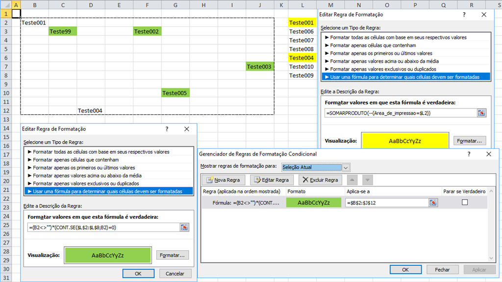

Anônima
2018-01-03T13:24:12+00:00
Tadao,
Infelizmente, eu desconheço uma maneira de obrigar o Excel a não converter em endereço um nome utilizado na caixa Aplica-se a da Formatação Condicional.
Com  relação ao "--", a função SOMARPRODUTO trata como zeros os valores lógicos (trecho da Ajuda da respectiva função: "SOMARPRODUTO trata as entradas da matriz não numéricas como se fossem zeros"). Para resolver essa restrição basta converter os valores lógicos em valores numéricos. Vejas os detalhes abaixo:
