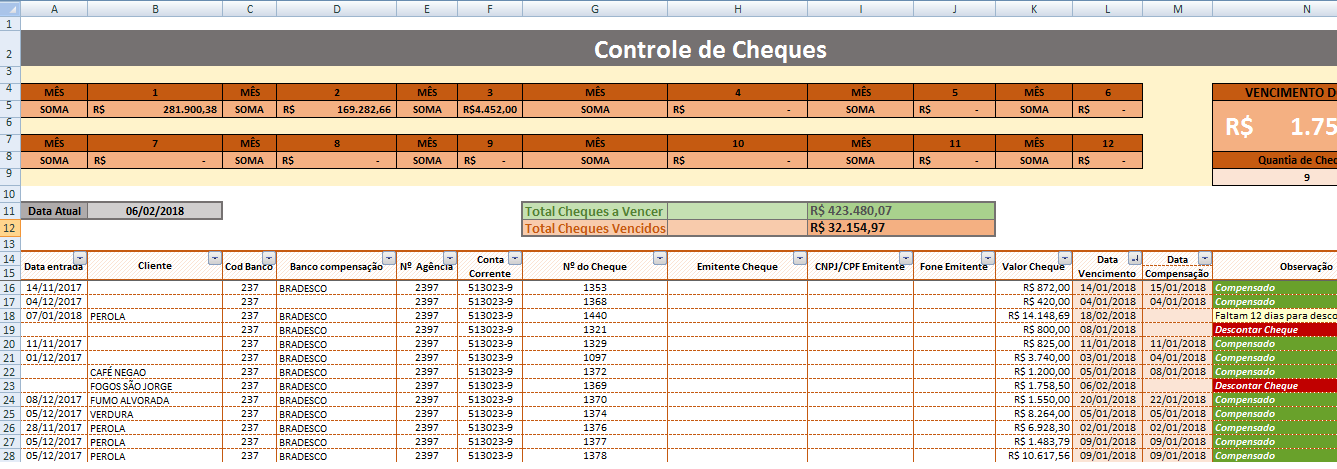

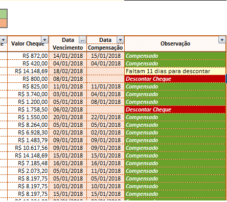

Olá amigos,
Como podem ver acima, esta planilha controla os Cheques emitidos para fornecedores. Consegui usar formulas para que ela classificasse os cheques por meses, vencimento do dia, quantia de cheques vencidos, quando coloco a data q o cheque compensou ela diz "compensado" quando não fica "Descontar cheque" passando do vencimento, e quantos dias faltam para o vencimento, além de filtros.
O que quero fazer agora, e não consegui uma formula que pode fazer ou não estou sabendo usar. É classificar os cheques por vencimento do mês.
tipo "R$ 8900 de Janeiro" e aí segue. Alguém conhece uma formula que pode me ajudar?
Grato desde já!

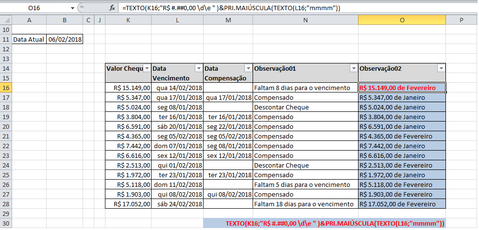

Boa noite!
Se eu entendi corretamente o que você deseja, então a fórmula abaixo pode te ajudar:
TEXTO(K16;"R$ #.##0,00 \d\e " )&PRI.MAIÚSCULA(TEXTO(L16;"mmmm"))
Markmzz

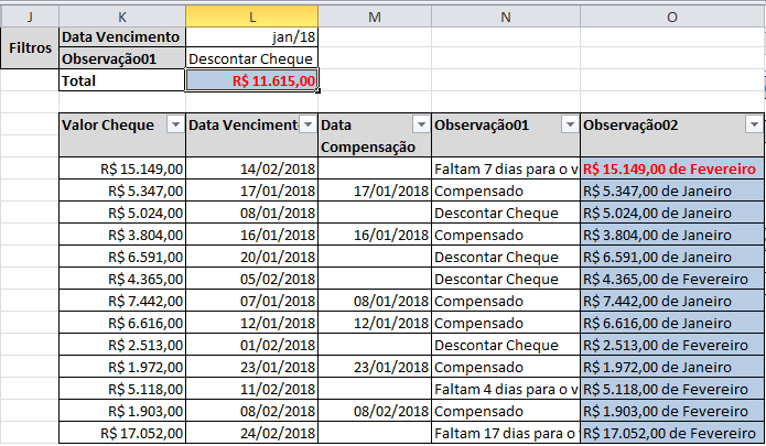

    Entao eu quero que apenas os Cheques com a condição "Descontar Cheque" some na situação que você me passou "Vencidos em Janeiro - 'aparecer aqui como resultado apenas os cheques com a situação Descontar Cheque' - "
    Assim eu saberei os Cheques Vencidos e não a soma total deles do mês, pq isso eu ja fiz no topo da planilha.
    Desculpa aí a confusão rsrs mas acho q vc pode me ajudar!
    THX

  2. Anônima
    2018-02-07T02:38:59+00:00
    THX

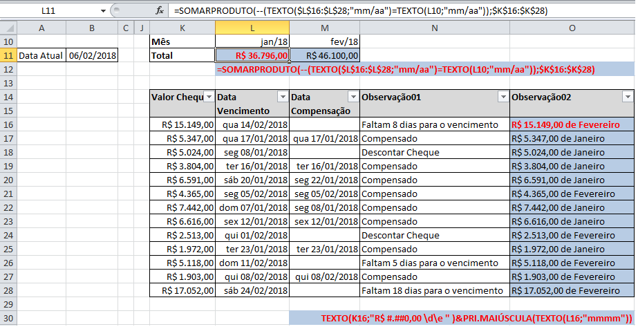

    Markmzz essa formula que você ensinou é útil, mas eu acho que não fui muito claro. Na verdade o que eu quero é soma total dos cheques vencidos no mês de Janeiro, Fev, Mar, Abr e adiante. Entendeu? Assim quando quiser saber quantos mil terei que pagar em Fev, já terei esse montante somado. Por exemplo.
    Acho que assim ficou mais fácil de me entender né? Você sabe como fazer?
    Obrigado
    Ok então. Tente a seguinte fórmula:
    =SOMARPRODUTO(--(TEXTO($L$16:$L$28;"mm/aa")=TEXTO(L10;"mm/aa"));$K$16:$K$28)
