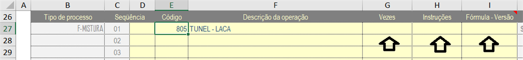

  2. Anônima
    2017-11-25T12:30:30+00:00
    Complementando ....
    O que percebi é que em parte do código que atualiza células na sequência, ou seja, atualizo a linha 27 coluna 5 o código atualiza a linha 27 coluna 6 e esta atualiza a linha 27 coluna 7 e assim sucessivamente até a coluna 8 a atualização a partir da coluna 6 não atualizou mais automaticamente!
    'Rotina de preencher as informações dos processos
        'Executa operação seq 01
        ElseIf (Linha = 27 And Coluna = 5) Then Range("F27").Value = Range("BF27").Value
        ElseIf (Linha = 27 And Coluna = 6) Then Range("G27").Value = Range("BG27").Value
        ElseIf (Linha = 27 And Coluna = 7) Then Range("H27").Value = Range("BH27").Value
        ElseIf (Linha = 27 And Coluna = 8) Then Range("I27").Value = Range("BI27").Value
    Eu informo apenas o valor da Celula E27 e preciso atualizar todas as demais na sequencia, onde antes fazia e agora ele preenche apenas a celular F27 ((Linha = 27 And Coluna = 5) não preenchendo a G27((Linha = 27 And Coluna = 6), H27 ((Linha = 27 And Coluna = 7) e I27 ((Linha = 27 And Coluna = 8).
    Grato mais uma vez por sua ajuda e paciência com o leigo aqui! :)
