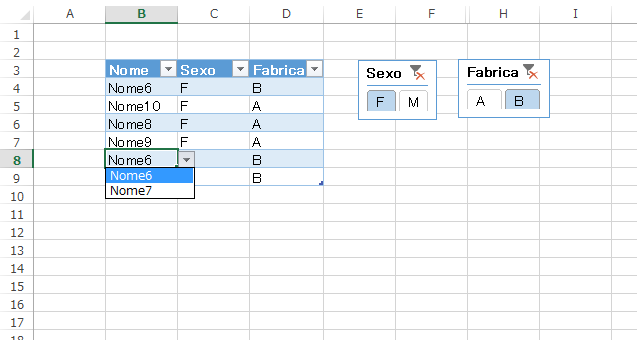

    Ola Emersom, estive verificando por tentativa varias alternativas e notei que se deletar a figura com link de uma outra planilha que eu coloquei, a seta volta, nao sei porque.
    Essa figura com link da outra planilha de acesso limitado, era de uma Tabela dinamica com fonte externa, junto com segmentacao de Dados, para  que eu pudesse ver a posicao do filtro na planilha onde tenho a Validacao de Dados.
    Resovi fazer a Tabela dinamica na mesma planilha onde tem a Validacao de Dados e depois deixo a Tabela Dinamica escondida entre columa F e H, e eliminar essa colagem de figura com link.
    Agradeco por tentar solucionar o problema, por enquanto vou deixar a solucao como descrito acima.

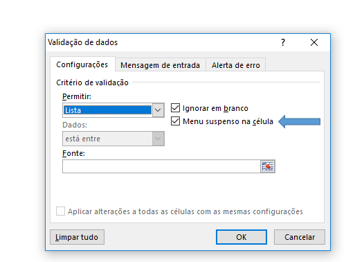

    Olá TadaoKano, tudo bem?
    Obrigado por entrar em contato com a Comunidade Microsoft!
    Muito interessante a sua questão. Entendo que a seta de lista de validação está oculta. Verifique se a caixa de seleção Menu suspenso na célula está marcada. Caso contrário, não será possível ver a seta suspensa ao lado da célula.
    Sugiro que verifique essa documentação, pode ajudá-lo: Aplicar validação de dados a células.
    Se a resposta ajudou de alguma forma, por favor, clique em “Resolvi meu problema” localizado logo abaixo desta mensagem, caso a sua dúvida não tenha sido solucionada, por favor, poste novamente.

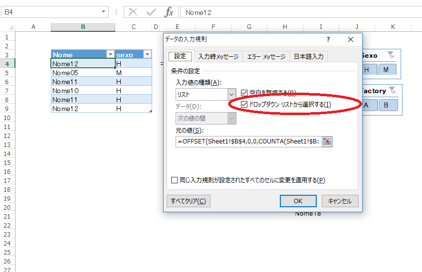

  3. Anônima
    2018-01-29T01:37:37+00:00
    Ola Emersom, obrigado pelo retorno.
    Verifiquei a observacao feita por voce e notei que estava Ok conforme  mostra a figura abaixo.
    Tadao
