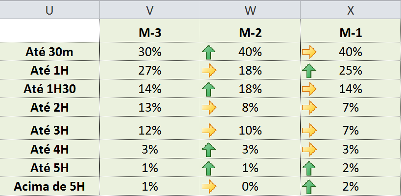

Fala galera, estou com uma dúvida na formatação condicional no excel, procurei aqui pelo fórum mas não encontrei algo do tipo...
quero fazer uma formatação em sequência numérica, onde:
se o número seguinte for (que o anterior) -
  • Maior - Flecha Vermelha
  • Igual - Flecha Deitada
  • Menor - Flecha Verde
Segue exemplo, tentei de tudo que está ao meu alcance mas não entendo muito bem de formatação condicional, acredito que tenha que fazer alguma fórmula...
valeu pela ajuda galera!!

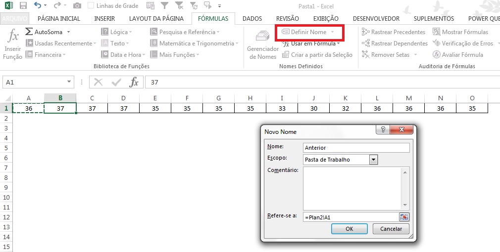

1º) Selecione a célula com o segundo número da sua sequência numérica. Na sua imagem, vamos imaginar que o primeiro número 36 está na célula A1, então você selecionaria a célula B1, que é o número 37.
2º) Vá na guia fórmulas e clique em "Definir nome", e então defina um nome, por exemplo, "Anterior" e o campo "refere-se a:" deverá ser a célula anterior (A1) no modo relativo (sem os cifrões), veja imagem:

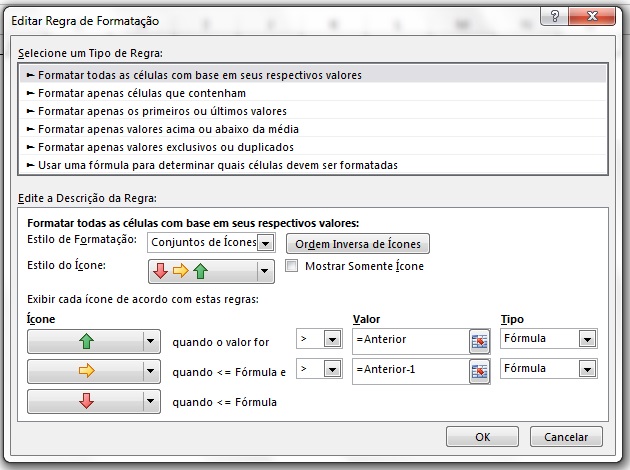

3º) Após confirmar, vá na aba "Página Inicial" e então "formatação condicional", e escolha a formatação por conjunto de ícone (somente a célula B1 deve estar selecionada neste momento). O Excel vai colocar automaticamente uma regra padrão na célula, e então vamos em formatação condicional e gerenciar regras, e editar esta regra.
4º) Na caixa de dialogo de "Editar regras", comece alterando as listas suspensas TIPO com a opção "Fórmula" e ambos os sinais da regra para maior (>). Então clique no primeiro campos "Valor" e pressione F3 para aparecer a caixa de nomes, e escolha o nome "Anterior" que criamos. Faça a mesma coisa no segundo campo de valor, porém o segundo campo deverá ser complementado com -1 (há um bug neste campo, que quando adiciona um nome, ele não permite editar, e para resolver é só clicar no primeiro campo valor e depois voltar para o segundo campo valor que você conseguirá editar). Nesta janela que você pode definir o ícone da sua preferência. Veja imagem de como deve ficar o preenchimento:

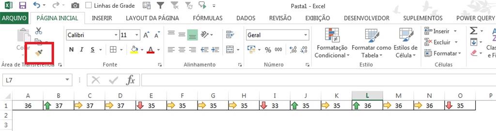

5º) Confirme a regra e então está pronta a regra para a célula B1. Agora é bastante simples, basta dar um clique duplo no pincel da aba Página Inicial (com a célula B1 selecionada), e clicar uma por uma as células que deseja aplicar a formatação (Obs.: Não adianta tentar clicar e arrastar a regra com o pincel, pois se fizer isso a regra de formatação é aplicada para um intervalo, e não funciona. Ao clicar célula por célula, é criada uma nova regra para cada célula, e somente assim para funcionar). Veja o resultado:

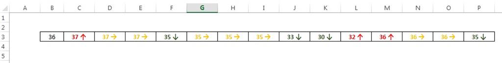

Há outra forma de fazer isso e chegar um resultado próximo, que é criar três regras de formatação é na edição da formatação da célula utilizar as setas ↑↓→ no campo de formatação personalizada. O resultado neste caso seria assim:
