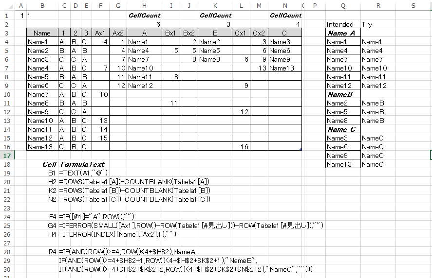

1-Gostaria de fazer com formulas, nao em VBA, para que aparecesse dados das colunas A,B e C da Tabela de nome Tabela1, em sequencia como mostrado na coluna Q da planilha. Cada conjunto de dados, comecam com um cabecalho como Name A,Name B e Name C.
A quantidades de dados das colunas A,B e C da Tabela(qt mostradas nas celulas H2,K2 e N2), variam conforme escolhe a coluna 1, 2, ou 3 da Tabela, mudando a formula da coluna auxiliares Ax1, Bx1 e Cx1 que e mostrados na linha 24 na formula F4=IF([@1]="A",ROW(),"") de @1 para outros dados como @2 ou @3.
Fiz uma tentativa, mas sem sucesso, mostrados na coluna R da planilha com formulas indicada na linha 28 a 30 da planilha. Na formula, o intervalo indicado como NameA/B/C, foram definidos como dinamicas com formula =OFFSET(Sheet2!$H$4,0,0,Sheet2!$H$2,1), porem tive sucesso so na primeira parte que corresponde a coluna A da Tabela, e as colunas B e C nao deram resultado, por isso coloquei aspas duplas nos intervalos "NameB" e "NameC". Se retirar as aspas como no NameA, dara resultado inesperado. Saberia como resolver esses casos?.
2-Outra coisa que gostaria de saber, e como selecionar as colunas 1,2 e 3 da Tabela, alterando indiretamente os dados na celula A1 da planilha? Sei que se usar numeros em cabecalhos de Tabelas, os numeros sao transformados em strings, entao ja deixei na celula B1 o dados da celula A1 como string com formula mostrada na linha 19 e tentei na formula da linha 24, uma concatencao como =IF("[@"&B1@"]"="A",ROW(),"") sem sucesso.
Todas as formulas usadas na planilha estao na linha 19 a 30.  O ROW(Tabela1[#見出し]) significa numero da linha em relacao a planilha do cabecalho da Tabela.

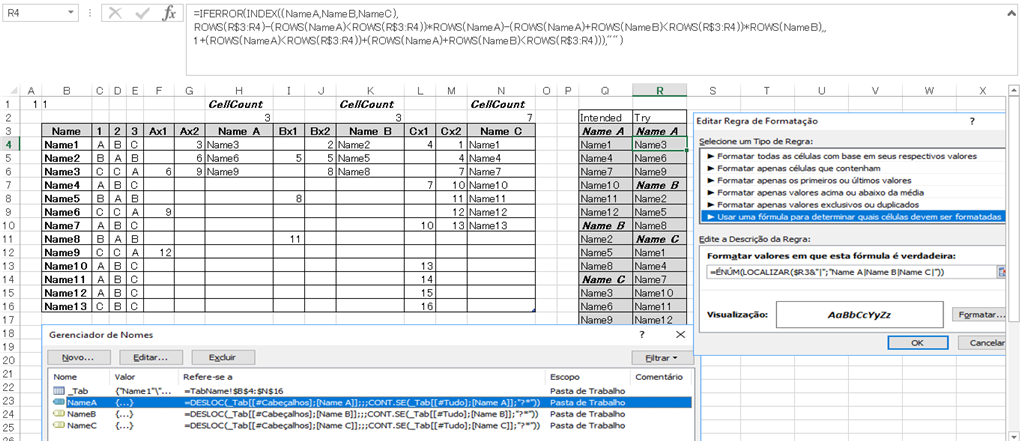

Já a utilização do caractere "|" na fórmula da formatação condicional é para evitar problemas com os possíveis nomes colocados na coluna Name (normalmente nomes incomuns). Infelizmente, a respectiva fórmula ainda estava incompleta. Veja abaixo a fórmula correta.
=ÉNÚM(LOCALIZAR("|"&$B2&"|";"|Name A|Name B|Name C|"))

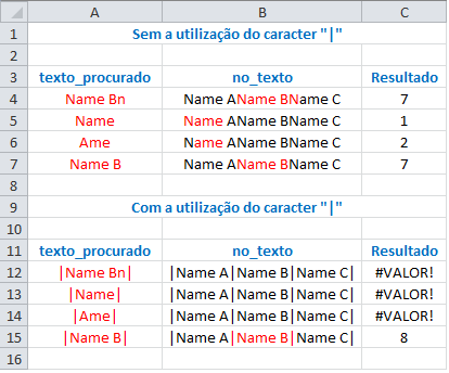

Veja nos  exemplos da próxima figura os possíveis argumentos da função Localizar (texto_procurado e no_texto) e os respectivos resultados:
Note que se existir o nome (não comum) Name Bn e eu não utilizar o caractere "|" no argumento no_texto (Name AName BName C) do comando Localizar, o Excel vai localizar  o respectivo nome (Resultado - 7) e vai coloca-lo posteriormente em Negrito e Itálico. Logo, a utilização do caractere "|" é para evita esse tipo de problema, pois agora eu estou procurando por |Name Bn| e não somente Name Bn e no argumento no_texto eu tenho agora |Name A|Name B|Name C| e não apenas Name AName BName C. Logo, o Excel não vai encontrar o texto_procurado |Name Bn| (Resultado - #VALOR!) e não vai colocar Name BN em Negrito e Itálico.
Note também que  nos exemplos de nomes Name e Ame, o Excel também os colocariam em Negrito e Itálico se na fórmula não for utilizado o caractere "|".

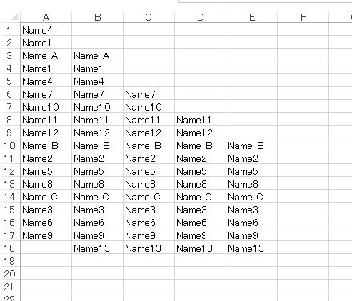

  1. Eu evito deixar que uma fórmula retorne um erro na Formatação Condicional. Por essa razão que utilizei a função ÉNÚM.
  2. Faça alguns testes com as fórmulas do exemplo da próxima figura pressionando a tecla <F9> (tecla para recalculo da pasta de trabalho) várias vezes e observando os resultados apresentados.
