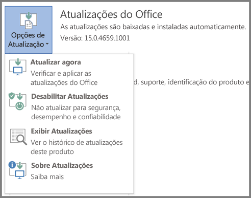

    Atualize o Office 2013.
    Clique em Arquivo > Conta > Opções de Atualização > Atualizar agora.
