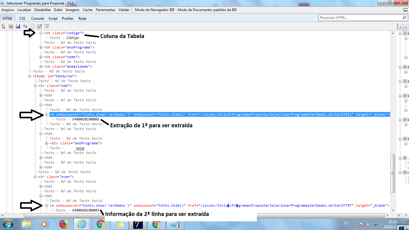

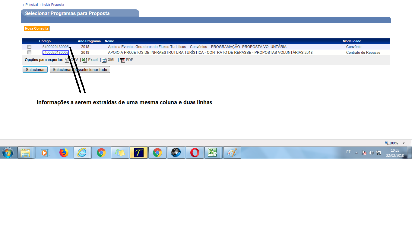

Srs Boa Noite,
Estou adaptando o código abaixo e gostaria de saber se vocês podem me ajudar sobre como faço para indicar a extração da informação da 1ª e da 2ª linha da mesma coluna nesta parte da instrução salvando a informação da segunda linha em uma outra coluna, por exemplo D.  Coloquei um print da tela com a informação das linhas e outras do HTML da página desta mesma tela. Agradeço a atenção.
'Faz um loop pelos objetos do tipo table na página e procura pelo campo Faixa(s) de CEP: preenchido.
        'Em seguida busca pela segunda coluna da linha de faixa de CEP e armazena esta informação diretamente na coluna C da linha
        'da planilha
        For Each i In IE.Document.body.getElementsByTagName("table")
            If InStr(i.innertext, "Faixa de CEP") > 0 Then
                For Each l In i.getElementsByTagName("tr")
                    If InStr(l.innertext, lCidade) Then
                        Range("C" & lContador).Value = l.getElementsByTagName("td")(1).innertext
                    End If
                Next l
            End If
        Next i
    Next lContador
Não estou postando o código que estou desenvolvendo, porque o site em que irei trabalhar precisa de login e senha
