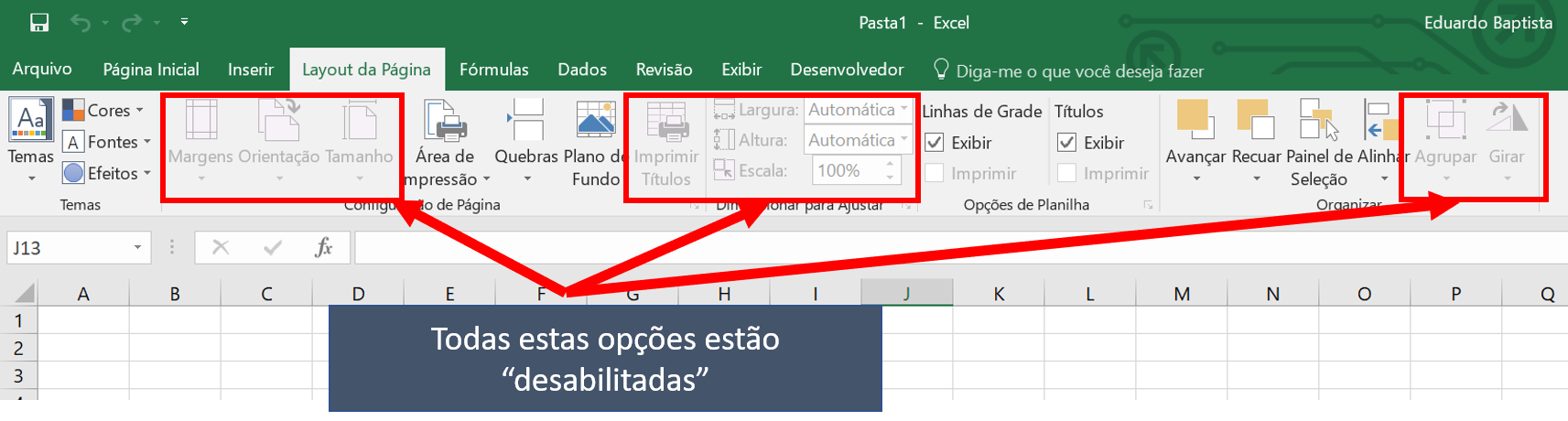

A guia Layout do Excel (Pacote Office 365) não está funcionando plenamente, ou seja, eu não consigo definir as margens, orientação, tamanho, quebras e imprimir títulos, além de outras funcionalidades. Eu utilizo muito estas funcionalidades e não posso ficar sem poder ajustar o layout do meu documento. Como fazer para arrumar isso?

    Segui as duas etapas e o problema persistiu. Engraçado que é apenas na guia Layout e eu uso ela muito, pois utilizo para envio de relatórios em PDF por meio do VBA e com este problema meus trabalhos estão "parados" me impossibilitando de concluí-los.
    Quando eu abro o Excel, as opções do layout aparecem habilitadas para uso, porém ao clicar em qualquer uma delas, todas citadas na imagem acima desabilitam e eu não consigo mais ajustar nada.
