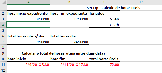

Calcular total de horas úteis entre duas datas:
  • Dados de set up:
  • Fomulas:
Celula A3 = Input normal com o formato [h]:mm:ss
Celula B3 =  Input normal com o formato [h]:mm:ss
Intervalo C3:C4 = Input no formato data ( a lista pode ser maior de acordo com os dias não úteis que você considerar)
Celula A7  = B3-A3 com o formato [h]:mm:ss
Celula B7 = 24:00:00 com o formato [h]:mm:ss
Celula A11 = Preencher a data/ hora inicio (de acordo com a configuração de formatação de sua conveniencia)
Celula B11 = Preencher a data/ hora fim(de acordo com a configuração de formatação de sua conveniencia)
Formula de calculo (neste exemplo , apresentada na célula C11)
=(NETWORKDAYS.INTL(A11,B11,,Listas!$C$3:$C$4)-2)*Listas!$A$7/Listas!$B$7+MAX(0,Listas!$B$3-MAX(MOD(A11,1)*Listas!$B$7,Listas!$A$3))/Listas!$B$7+MAX(0,MIN(MOD(B11,1)*Listas!$B$7,Listas!$B$3)-Listas!$A$3)/Listas!$B$7

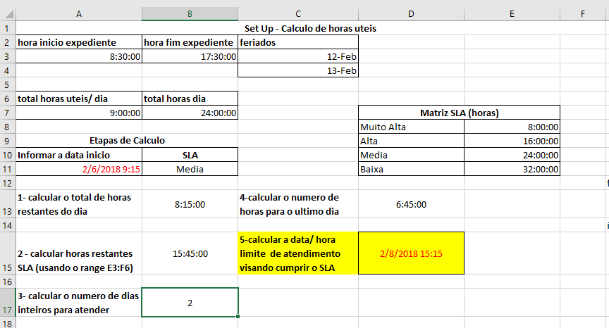

Calcular a data final esperada de uma demanda baseada em uma data início e uma matriz SLA:
  • Dados de set up:
  • Fomulas:
Neste segundo caso eu preferi fazer por etapas para fins didadicos, mas você pode criar como uma única instrução em seus trabalhos, vamos lá:
Celula A11 = Preencher a data/ hora inicio (de acordo com a configuração de formatação de sua conveniência)
Celula B11 = Preencher de acordo com a matriz D7:E11, especificamente com algum valor previsto na lista da coluna D. Se souber trabalhar com listas, fica mais facil o preenchimento.
1- calcular o total de horas restantes do dia:
=(MAX(0,'Listas (2)'!$B$3-MAX(MOD(A11,1))))
2 - calcular horas restantes SLA (usando o range D7:E11):
=(IF(B11='Listas (2)'!$D$8,E8-B13,IF(B11='Listas (2)'!$D$9,E9-B13,IF(B11='Listas (2)'!$D$10,E10-B13,IF(B11='Listas (2)'!$D$11,E11-B13,"")))))
3- calcular o numero de dias inteiros para atender
=(IF(B15<=0,0,ROUNDUP(B15/'Listas (2)'!$A$7,0)))
4-calcular o numero de horas para o ultimo dia:
=(((B15/'Listas (2)'!$A$7)-INT(B15/'Listas (2)'!$A$7))*A7)
5-calcular a data/ hora limite  de atendimento visando cumprir o SLA:
=WORKDAY(A11,B17,$C$3:$C$4)+D13+$A$3

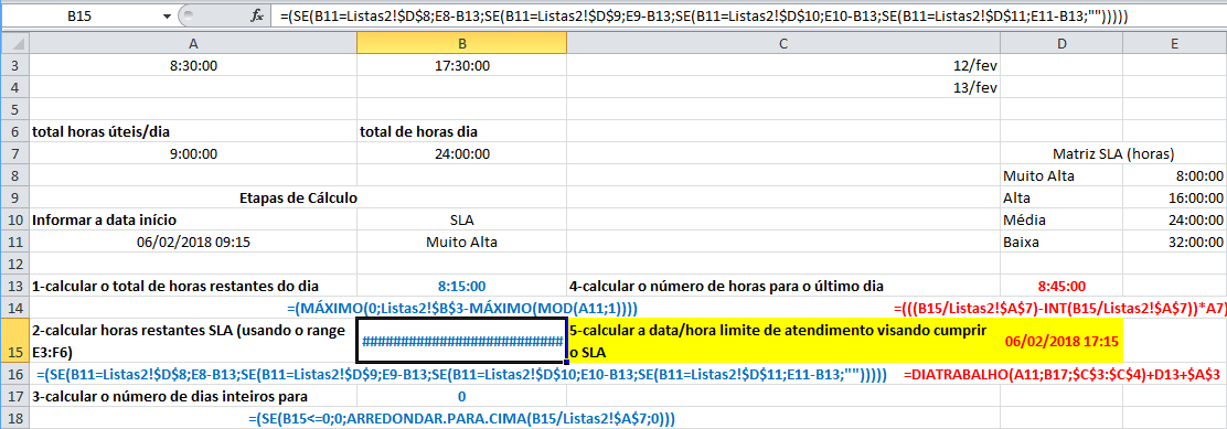

  1. Anônima
    2018-02-08T21:36:21+00:00
    Boa noite!
    Mais perguntas: como resolver "os problemas" das células B13 e principalmente da célula B15? Ou como é exibido na figura abaixo é a forma correta?

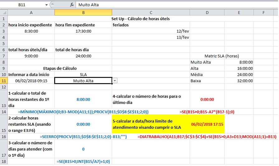

  2. Anônima
    2018-02-07T19:40:53+00:00
    Boa tarde!
    Uma pergunta: as fórmulas sugeridas na imagem abaixo são viáveis?

  3. Anônima
    2018-02-08T19:03:33+00:00
    Ola ,
    se entendi bem  sua pergunta , a resposta é sim . Vale falar que meu Excel esta no idioma ingles e , caso o excel esteja em outra lingua ( como o portugues ) vale encontrar a funcao correspondente no idioma configurado.
