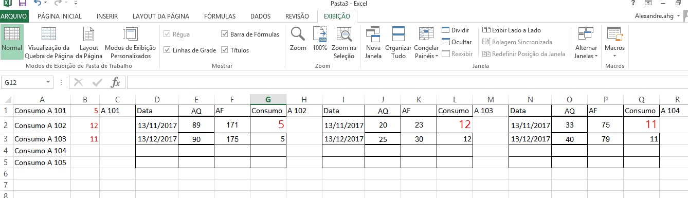

Prezados,
Tenho uma planilha em que em uma coluna consta data, na ao lado consta o valor 1 e na ao lado consta o valor 2.
Em outra coluna, gostaria que a celula B1 (por exemplo) fosse preenchida com o valor de G2; e que a célula B2 fosse preenchida com o valor de L2, e que a célula A3 fosse preenchida com o valor de Q2 e assim por diante.
Eu gostaria de arrastar A3 para A4, A5, etc e na A4 me retornar os valores constantes na celulas de (5 células à esquerda de Q2), ou seja V2; na A5 me retornar o valor de AA2; e assim por diante.

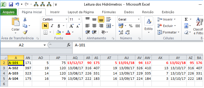

Ainda na primeira figura da sua última postagem, o valor da célula B1 é "101" (sem o A, sem o espaço, sem o hífen e sem o outro espaço, ou seja, sem "A - "). Não existe a unidade "101" (mas sim A-101) na pasta de trabalho "Leitura de Hidrômetros.xlsx" e é o que está causando o problema com a fórmula.
Observação importante: a parte da fórmula SUBSTITUIR($B$1;" ";"") é utilizada para ajusta o valor de B1 de "A - 101" para "A-101" para coincidir com o conteúdo da coluna A da pasta de trabalho Leitura de Hidrômetros.xlsx .

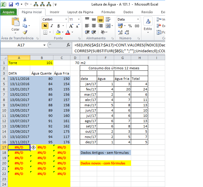

Repare nas figuras abaixo, que  o conteúdo da célula B1 (Leitura de Água - A 101.1.xlsx), mesmo que ajustado pela função SUBSTITUIR, não bate com o conteúdo da coluna A (Leitura de Hidrômetros.xlsx) e é o que está causando o erro #N/D na fórmula utilizada no intervalo A17:C22 (Leitura de Água - A 101.1.xlsx). Em B1 temos 101 e na coluna A temos A-101 (101 é diferente de A-101).

  2. Para finalizar: Um problema como o seu deve ser tratado com muito cuidado nos detalhes (a célula B1 ajustada da pasta de trabalho Leitura de Água - A 101.1.xlsx  e a coluna A da pasta de trabalho Leitura de Hidrômetros.xlsx devem ter o mesmo conteúdo) para que a solução proposta funcione corretamente.

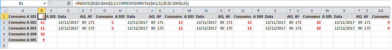

    Tente a seguinte fórmula na célula B1 e copie para baixo:
    =ÍNDICE($G$2:$AA$2;1;CORRESP(DIREITA($A1;5);$C$1:$W$1;0))
