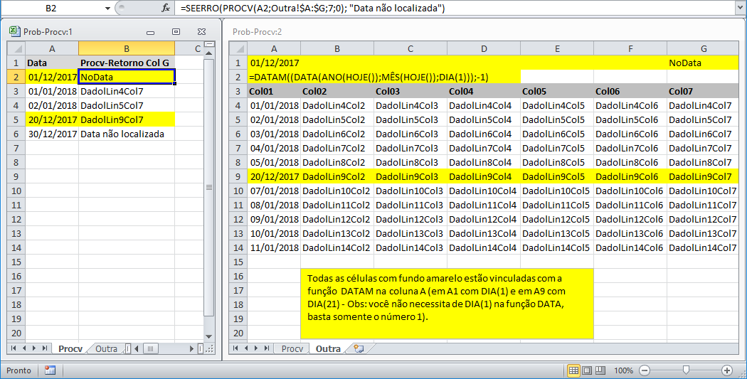

Boa noite,
Infelizmente, eu não entendi completamente o seu problema. Veja a próxima figura.
Fórmula:
=SEERRO(PROCV(A2;Outra!$A:$G;7;0); "Data não localizada")
Você pode notar que no exemplo acima não ocorre o problema informado por você.
Se for possível, nos passe mais informações sobre o teu problema. Nos informe o seguinte:
  1. A sua fórmula
  2. Na sua próxima postagem coloque uma figura da sua planilha ou de uma planilha de exemplo semelhante a sua (como a figura acima).

    2018-01-12T14:19:30+00:00
    Markmzz,
    Obrigado pelo seu apoio, conseguimos identificar e resolver o problema!
    Apenas para ilustração, segue uma imagem do arquivo:
    A célula "B2" (amarelo) possuía uma fórmula DATAM, em formato Geral, a cor da fonte e do preenchimento em branco, totalmente invisível! Essa fórmula era utilizada para o cálculo em outra célula "C3", o usuário não sabia que havia um valor na célula de origem, na "B2".
    Em resumo, o PROCV estava procurando o dado com base no valor "12/2017", precisávamos da terceira linha da coluna B - a partir do cabeçalho "Mês" - mas o valor localizado era da célula "B2", a qual estava mascarada pelo tipo de dado e transparência da fonte.
    Um pouco confuso mas espero que ajude na interpretação.
    Um abraço.
