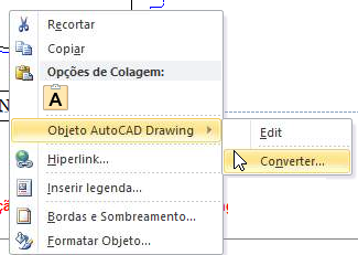

Bom dia,
Estou com um problema e estou tentando achar maneiras de resolve-lo.
A situação é que possuo arquivos de word com tem um objeto em .DWG dentro deles e quando clico neles deveria abrir no autocad para edição.
Porém ele está chamando o visualizador de dwg e não o autocad. Preciso alterar o programa que ele utiliza como padrão ou gostaria de copiar alguma configuração de outra maquina que esteja funcionando corretamente para aplicar nesta com o problema. Vi em um post que existe um arquivo em C:\Users\exemplo\AppData\Roaming\Microsoft\Office o arquivo MSO1046.acl, este arquivo possui estas "preferências"? Penso em pegar de um user e substituir neste com problema ou descobrir onde altero o programa padrão utilizado pelo word.
Grato.

    Caros,
    Alguém consegue me ajudar.
    Já segui os procedimentos de associação neste link
    http://troubleshooter.xyz/wiki/how-to-remove-file-type-associations-in-windows-10/
    Porém não consegui ainda encontrar a solução. Os arquivos refiz as associações com cad o problema e do word fazer a chamada do cad que recebo a mensagem do segundo anexo.
    Att,
    Diogo

  2. Anônima
    2018-03-26T19:47:10+00:00
    Caro Lucas,
    Realizei os procedimentos e infelizmente não deu certo. Refiz o registro, validei os apontamentos e mesmo assim não deu certo.
    Ao tentar alterar o objeto dentro do documento recebo ainda a mensagem do 2 print enviado "Aplicativo para servidor, arquivo de origem ou item não encontrado.".
    Porém o word e autocad (separados) funcionam normalmente. O problema esta ao clicar do word para repassar ao autocad.
    Agradeço se poder ainda dispor de alguma nova ideia. Estou olhando também no forum da autodesk.

  4. Anônima
    2018-03-23T12:49:25+00:00
    Lucas, obrigado por dispor de ajudar..
    Tentei o procedimento e não deu certo.
    Meu problema é com word 2010 e autocad 2015.
    Estou colocando uns prints pra tentar ver se ajuda.
    Aquele link que você enviou, será que seria compativel com autocad2015?
    Sobre o regedit eu também tentei achar as entradas, mas não faço ideia de onde isso esteja. Eu tenho um computador com mesmo SO,office e autocad. Se souber me dizer qual registro posso pegar me ajudaria bastante.
    obrigado!
