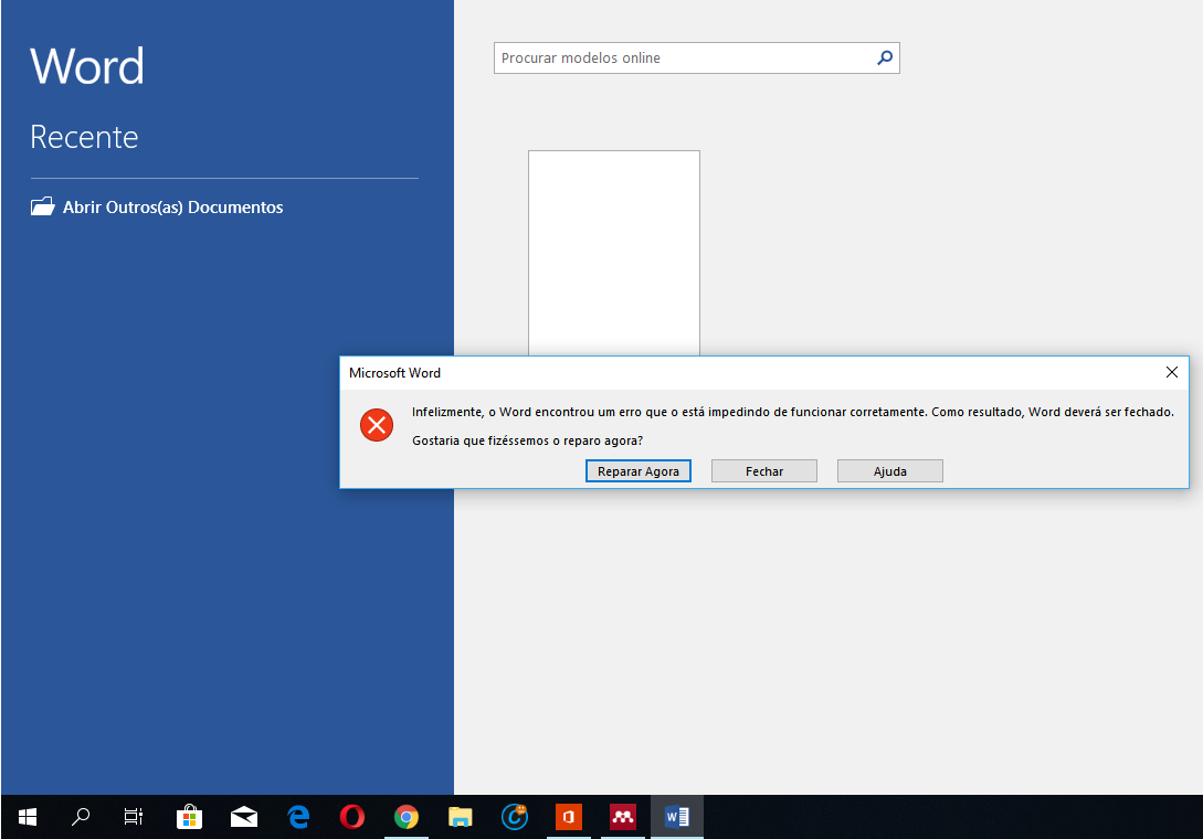

Boa tarde,
alguém pode me ajudar?
Adquiri o Office 365, porém ele começou a apresentar a seguinte mensagem ao abrir os programas (imagem abaixo):
Obs.: anteriormente tinha o pacote Office 2013 (home) instalado. Ele começou a apresentar o mesmo problema. Tentei rodar a ferramenta de reparação do próprio programa e, após cerca de 6 horas de operação, reiniciei o note e perdi o acesso ao pacote todo (desapareceu da lista de programas). Como achei que o tivesse desinstalado por acidente, instalei o Office 365.
Alguma sugestão do que fazer?
Obrigado!

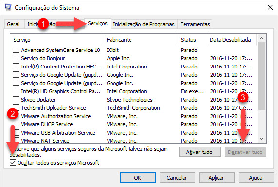

    Método 2:
    Se o processo manual de inicialização do Serviço de proteção de software falhar, tente os passos:
    1. Pressione as combinações de teclas Windows + R e digite Msconfig, clique em Ok;
    2. Clique na aba Serviços, após habilite a opção Ocultar todos os serviços Microsoft e assim clique em Desativar tudo;
    1. Após clique em Inicialização do Sistema > Opções Avançadas > Habilite a opção "Número de processadores " e assim defina a maior quantidade disponível;
    2. Em seguida clique na aba Inicialização de Programas, e assim desative todos os Programas, após clique em OK e  Reinicie o computador.

  1. Anônima
    2018-07-30T15:02:17+00:00
    Prezado Ricardo,
    muito obrigado pela sua resposta.
    Porém, lamento informar que nenhum dos passos indicados funcionou.
    Ao abrir em modo de segurança, o Word seguiu apresentando a mesma mensagem de erro (mostrada acima). Além disso, o programa ABBYY FineReader não aparece na lista de suplementos indicada (e tb não na lista de programas e recursos), logo não consegui desabilitá-lo.
    A chave Layers não consta da lista de itens do AppCompatFlags.
    Então, continuo na mesma.
    Não sei se me fiz claro em relação ao seguinte: eu tinha instalado no meu note o Office (Home) 2013 e, quando começou a apresentar esta mesma mensagem de erro, tentei repará-lo com a ferramenta própria de reparação (após 6 horas rodando, sem progressão, reiniciei o note e, ao fazer isso, ele apagou da lista de programas e recursos). Como não o achei mais, achei que o havia desinstalado (não tenho certeza). Então, ato contínuo, instalei o Office 365(assinatura) e, após alguns dias, voltou a apresentar este mesmo problema. Na minha lista de programas e recursos, há somente "Microsoft Office 365 - pt-br".
    Esta resposta foi útil?
    0 comentários Sem comentários
