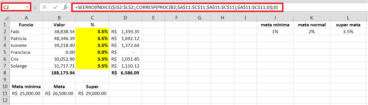

Espero que esta fórmula abaixo funcione.
=SEERRO(ÍNDICE($J$2:$L$2;;CORRESP(PROC(B2;$A$11:$C$11;$A$11:$C$11);$A$11:$C$11;0));0)

  1. Anônima
    2018-10-04T13:25:10+00:00
    Bom dia, quase isso amigo, mas ele esta retornando o resultado de 3%.
    Preciso que ele retorne os 3,5%.
    Os demais resultados estão corretos. Preciso que ele busque os valores das células J1:K1, pois estes valores sofrem alteração.

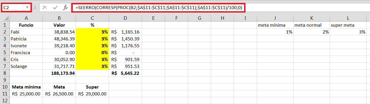

  2. Anônima
    2018-10-04T12:47:20+00:00
    Tente esta fórmula na célula C2 e copie-a. Formate as células na coluna C como porcentagem.
    =SEERRO(CORRESP(PROC(B2;$A$11:$C$11;$A$11:$C$11);$A$11:$C$11)/100;0)
    Na célula D2, aplique esta fórmula: = B2*C2 e copie-a.

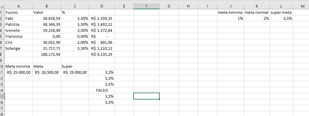

  3. Anônima
    2018-10-04T11:27:18+00:00
    Bom dia amigo, não expus corretamente o que eu preciso.
    Veja a imagem, eu preciso que a fórmula (coluna C)  teste os intervalos de meta x realizado e retorne o % da comissão.
    Seria assim coluna B é o valor das vendas do mês, a fórmula teria que usar esses valores e identificar entre qual range de valores de meta (células A11, B11 e C11) e retornar o % da comissão na coluna C.
    Se o valor de vendas for = ou> 25.000(a11) e <26.500(b11) o retorno seria o valor 1%(J2), etc...

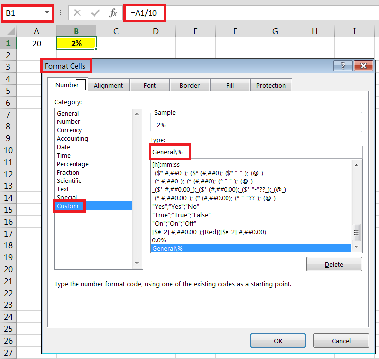

    Olá,
    Na célula A1, coloque a comissão desejada. Na célula B1, aplique esta fórmula:
    = A1/10
    Formate a célula B1 de acordo com as figuras a seguir. Eu tenho a versão em inglês do Excel, mas acredito que você entenda as ações que fiz. Defina Geral % como Personalizado.
    Se você quiser apenas números 10, 20 e 30 especificamente, você pode usar essa fórmula na célula B1:
    =SE(A1=10; 1%; SE(A1=20; 2%; SE(A1=30; 3%; "")))
    Formate a célula B1 como uma porcentagem.
    Eu espero que isso ajude. Em caso afirmativo, marque minha resposta como Resposta.
