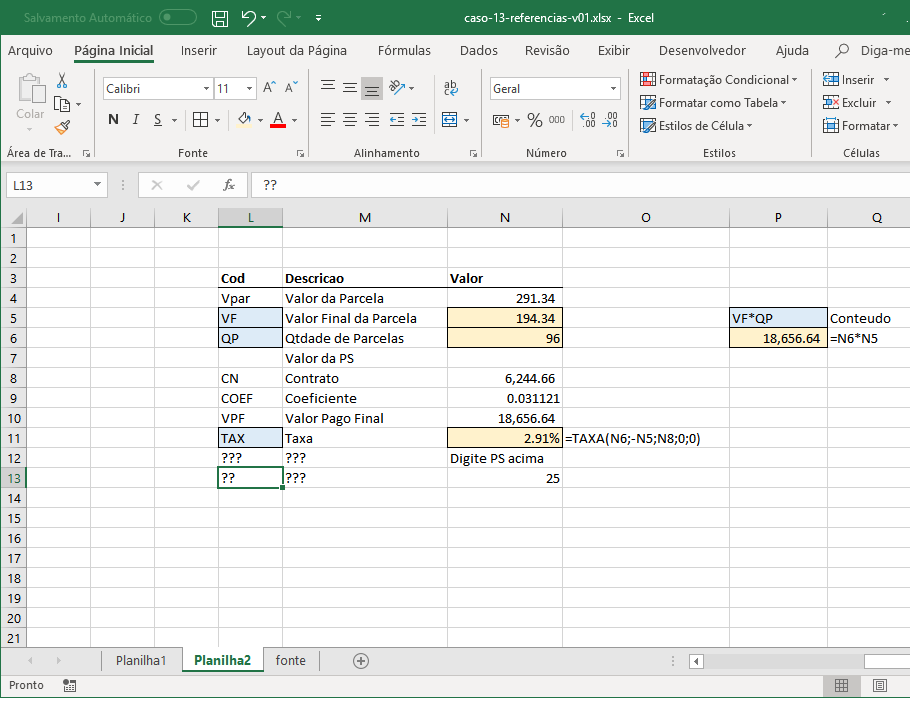

    Agora com tua explicação, ficou claro que esta se tratando de prestação constante.
    Conforme apresentado em O11, para teu exemplo, sem variação no valor da prestação, não esta correto o valor de 2.91% ?
    Em O11 aparece como "=TAXA(N6;-N5;N8;0;0)" que é o conteúdo de "N11", só foi colocado ao lado para exemplificar o que foi usado.
    A taxa de juros neste caso é 2,91%.
    Tudo bem que estava esperando 2.50%, como citado, mas será que não tem um número que precisa ser corrigido  para ter o teu valor desejado ou mesmo entender uma questão conceitual?
    Quanto tentou usar "=TAXA(N6;(N5*-1);N8;N10)", note que o teu N10 contém o valor pago final e N8 o valor presente.  Mas fazendo uma conta rápida, dá para notar que o valor pago final em N10 não faz muito sentido, pois é o produto do número de parcelas (N6) x valor das parcelas (N5).  Se aplicado "=TAXA(N6;(N5*-1);0;N10)", ou seja, sem valor presente, o teu juros será zero, confirmando o que já foi comentado.
    Como é uma questão de juros composto, esta um pouco estranho da forma como esta sendo apresentado
    Sendo assim, nesta função TAXA, supondo que a pessoa, pagando uma dúvida de 6.244,66 (nos valores de hoje), pretendendo ter no futuro ZERO de dívida, deve ter valor pago final (ou valor final da dívida) N10 igual a 0 (zero) -- sem dívida.
    TAX Taxa 2.91% =TAXA(N6;-N5;N8;0;0)
    ??? ??? Digite PS acima
    ?? ??? 25
    com o teu erro --> #NÚM! =TAXA(N6;(N5*-1);N8;N10)
    como suponho deve ser --> 2.91% =TAXA(N6;(N5*-1);N8;0)
    Enfim, posso estar errado, mas entendo que existe uma questão de conceito.
    Por isso comentei em olhar no equacionamento do PRICE e SAC.
    Outra forma de confirmar o juros é fazendo o equacionamento de juros composto e resolvendo a equação.
    Assim confirmar se a taxa apresentada acima é a correta.
    Vale ainda lembrar que a função taxa tem mais um parâmetro no final, ou seja, se você dá entrada ou não na parcela do pagamento logo no primeiro mês. Isso também causa uma pequena diferença. Nas contas acima, está como "zero", ou seja, sem o pagamento da primeira parcela. Se existir entrada, o juros vai para 3.02% am.

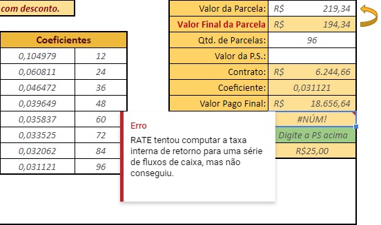

    Ah! E, mais uma coisa... Mesmo colocando um sinal de subtração antes de N5, continua dando o mesmo erro:
    "RATE tentou computar a taxa
    interna de retorno para uma série
    de fluxos de caixa, mas não
    conseguiu."
    E agora? =P

    (2).. Nessa segunda parte, a função que você indicou, não me serviu, pois nela, é preciso colocar números positivos e negativos. Porém, na planilha que estou fazendo, não pode haver números negativos, ou isso afetaria os outros cálculos. Então tentei contornar isso fazendo o seguinte:
    Eu escrevi: "=TAXA(N6;(N5*-1);N8;N10)", colocando o "*-1" para transformar o valor da parcela em um número negativo. Só que isso também não deu certo. Veja:
    Explicando a imagem:
    Começando de cima pra baixo: A célula à direita de onde está escrito "Valor da parcela" é N4; a célula contendo a função é a N11, que é onde deu o erro.
    Mesmo quando eu tento usar outra célula para calcular a [parcela*-1] não dá certo. Continua dando o mesmo erro. Nesta imagem em questão, a taxa de juros que deveria estar mostrando é de 2,50%.
    Além disso, eu vejo que esqueci de mencionar que, o que estou querendo é uma fórmula, ou função que apenas comprove que o cliente vai realmente pagar aquela porcentagem de taxa por mês. Como você pôde perceber, eu já sei quais são as taxas de juros e, na imagem, no lado esquerdo, eu já tenho os coeficientes que o banco usa para saber quanto vai ser o valor do contrato (que vocês chamam de valor presente do empréstimo). Eu só quero saber se aquele valor pago ao final é realmente aquilo que deveria ser, caso alguém pegasse um empréstimo com uma taxa de 2.50%.

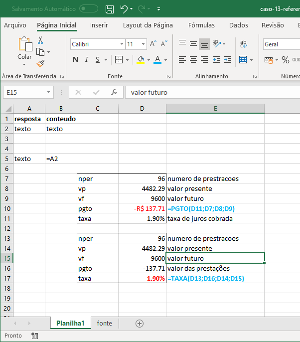

    Ao observar o teu descritivo, tentei reproduzir por aqui algo semelhante.
    (1) Quanto a primeira parte, sinceramente li várias vezes tentando entender exatamente o que deseja. Quem sabe reescrever dando outro exemplo ou até mesmo indicando um problema prático que esta querendo solucionar, ajudaria na obtenção da resposta.
    De qualquer forma, segue a solução mais simples que entendi do problema (vide abaixo)
    (2) Para a taxa de juros, sim, existem várias funções no Excel que entregam o resultado desejado. Porém notei que falta um elemento na tua formulação do problema, por exemplo, qual é o valor da prestação?
    A função TAXA cumpriria exatamente o que esta procurando [link]
    Veja exemplo abaixo (aproveitando o gancho do problema acima) que utilizo os dados descritos, mas completei com o valor da prestação (negativa, pois é desembolso). O valor da prestação encontrei com a função PGTO, ou seja, usei a taxa citada 1,90% para então encontrar a prestação e verificar se estava correto com a função TAXA.
    [link para a planilha exemplo]
