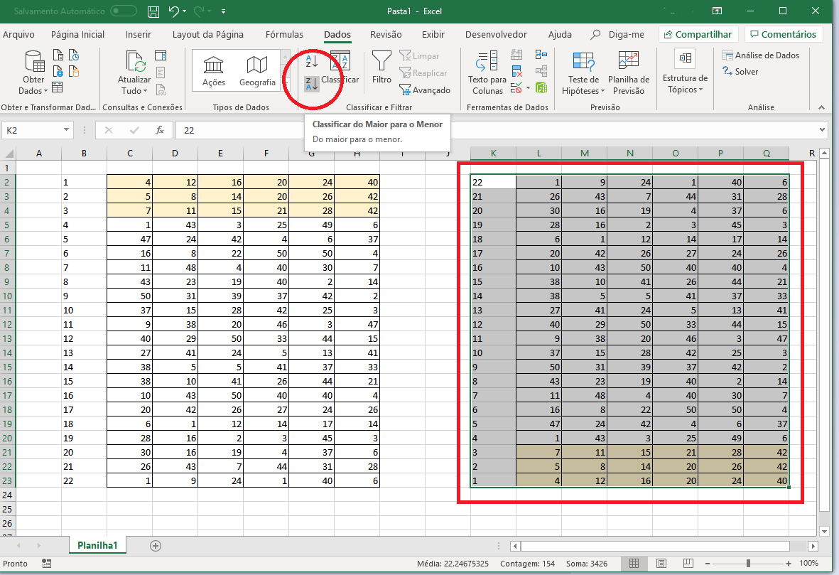

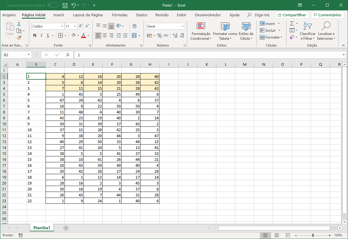

    Uma forma simples que vejo para este caso é usando uma coluna auxiliar, apenas para ordenar as linhas.
    Teria uma forma de resolver com um único comando (Ctrl + alguma tecla) , mas precisaria de montar uma macro, o que pode ser um pouco trabalhoso, ajustar, testar, etc, enfim, este método abaixo é mais rápido e prático, sem complicação.
    Segue duas imagens exemplificando estes passos, onde o números que passou no teu exemplo estão em amarelo e outros adicionais (que poderiam ser centenas ou milhares) estão sem formatação (sem cor).
    Basta copiar a lista e colar ao lado (caso queira comparar) e uma vez selecionado o conjunto de números, acionar o comando para ordenar pela primeira coluna auxiliar (em ordem decrescente).
