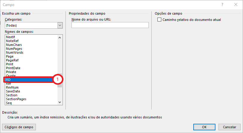

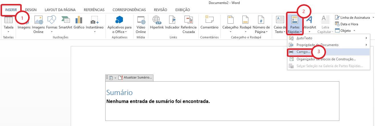

    Você está utilizando a caixa de dialogo Campo?
    Vou exemplificar o passo a passo abaixo:

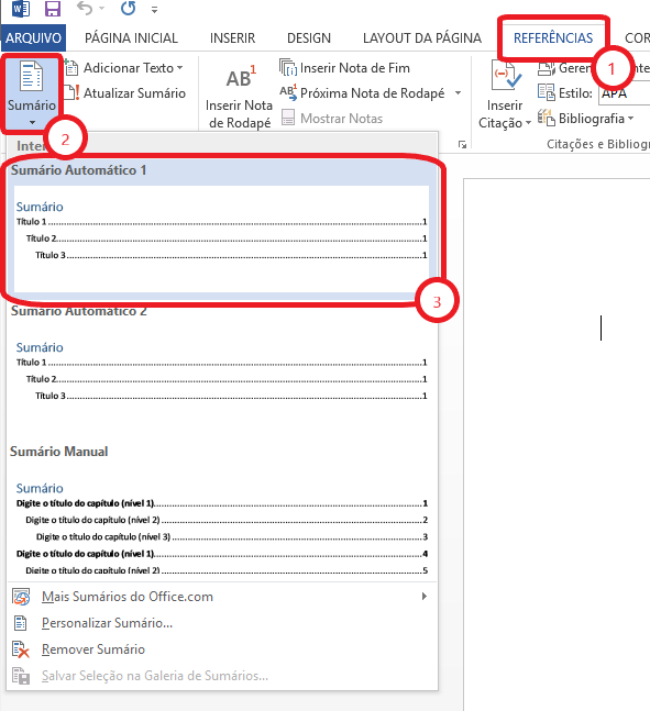

    • Insira um Sumario ao documento:
    • Clique em Nenhuma entrada de sumário foi encontrada e aperte "Enter";
    • Insira uma Parte Rápida:

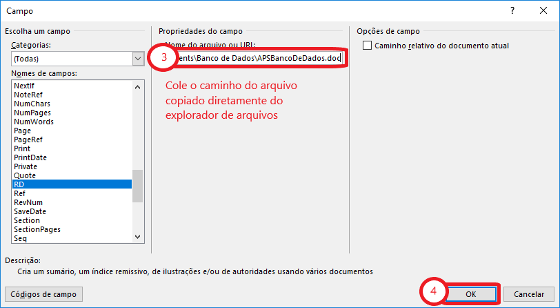

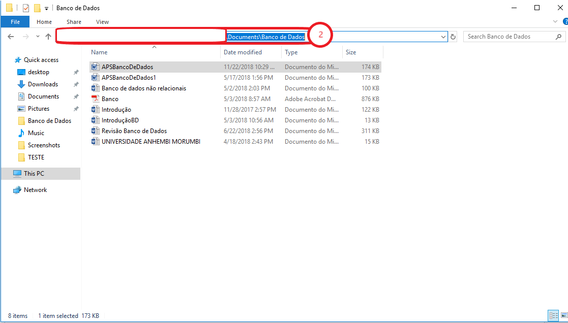

    • Insira o caminho do arquivo onde está as informações:
    • Confirme se todos os títulos dos documentos estão selecionados:
    • Abra um dos documentos que deseja passar como referencia para o sumario, selecione todos os títulos do documento:
    Nota: para selecionar vários títulos simultaneamente: marque o titulo com o mouse e pressione a tecla Ctrl para selecionar o próximo.
    • Adicione o texto dos títulos selecionados, na aba REFERÊNCIAS, clique em Adicionar Texto e adicione o Nível desejado;
    • No documento que inseriu o sumario, clique em Atualizar Sumario.
    Nota: verifique que o código não é alterado.

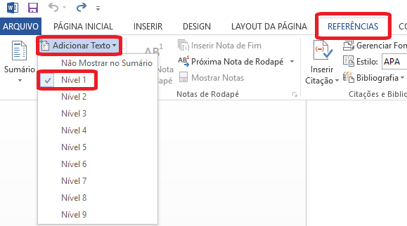

    O procedimento da documentação: Combinar vários documentos em um único sumário (código de campo) funciona corretamente, porém, não basta somente seguir esses procedimentos para incluir o Sumario utilizando a função RD, é necessário que em cada documento você adicione o texto dos títulos desse documento.
    Segue o passo a passo:

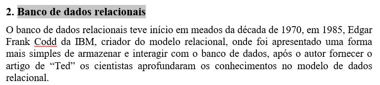

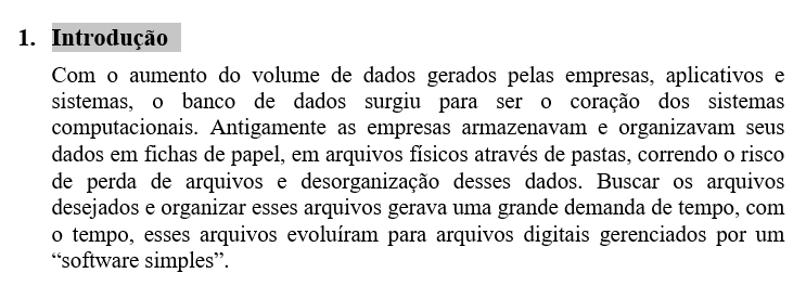

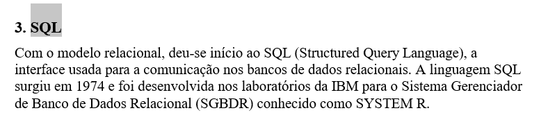

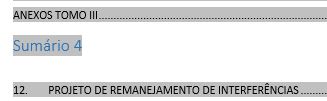

    O passo a passo funciona perfeitamente em um arquivo em branco, porem quando vou fazer nos meus arquivos com o texto simplesmente não funciona. teria alguma sugestão?
    outra dúvida
    como consigo colocar o título antes de começar o sumario do outro arquivo?
     exemplo:
    como é gerado
    O "anexo tomo III" é o fim do 3º arquivo.
    Se coloco manualmente Sumário 4 e for atualizar irá sumir este título.
    Obrigado.

    o campo código fica assim?
    { TOC RD C:\Users\Arthur\\Desktop\REL. TEXTO\DOCUMENTO.DOCX \o "1-3" \h \z \u }
    OU
     { RD C:\Users\arthur\\Desktop\REL. TEXTO\DOCUMENTO.DOCX }
    A primeira só está aparecendo o Sumário do documento atual não aparece nada do outros.
    O segundo não aparece nada e simplesmente some assim que coloco para atualizar.
    Já tentei com duas barras "\", com uma barra, com duas barras e só o último com uma barra mesmo assim não funciona.
    e no passo a passo o item "2. Na guia Referências, no grupo Índice Analítico, clique em Índice Analítico." nem nos Índice e nem no Sumário não existe a opção Analítico.
